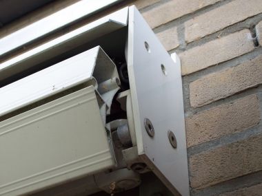

mij werd gevraagd naar een zonescherm te kijken dat traag beweegt.
Helaas geen merk, maar ik heb een foto bijgevoegd.
Hopelijk wordt het type herkend.
Het scherm is ongeveer 10 jaar oud.
Onder heftig gesteun komt de boel in beweging
Bij lage temperatuur zeer slecht
Nu bij warmer weer beter.

Als het scherm zeer traag gaat bewegen, dan ben ik er bijna zeker van dat het de condensator is die aan vervanging toe is.
De kabel van de motor los koppelen binnen
Het scherm geheel open draaien zodat het doek slap hangt.
Dan de 2 schroeven (doorgaans kruiskop parkers) bovenop los draaien, aan de motor zijde.
Dan de boutjes, 2 stuks aan de zijkant losdraaien.
Dan is de bovenbuis met motor los en kun je de motor uit de buis schuiven.
De condensator zit IN de motor.
Wellicht overwegen om de motor te vernieuwen, tenzij je zelf handig bent.
Kosten van de reparatie door de fabrikant van de motor, en gelet op de huidige motor prijzen, zal het prijsverschil niet zo groot zijn. (hangt uiteraard wel van het fabrikaat motor af)

De moeren en bouten van de armen: DEZE LATEN ZITTEN
Enkel de schroeven van de kap en van de steun losmaken aan de kant waar de motor zit, deze houden namelijk het kunststof blok vast.
Aan de zijkant van de montage steun zitten aan de bovenzijde 2 boutjes welke het kunststof blok en de motor steun vastzetten, deze dus deze ook mos draaien.
Het kunststof blok war de motorsteun op gemonteerd zit zit nl met 4 bevestigingspunten vast: 2 boven op de kap en 2 aan de zijkant.
Als alles los is kun je de bovenbuis naar voren halen en de motor uit de buis schuiven.
Het terugplaatsen van het geheel gaat gewoon in omgekeerde volgorde.

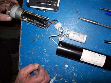

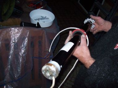

Gelukt de motor is eruit

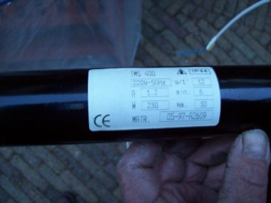

lengte is inderdaad zo'n 50 cm (en diameter zo'n 45 mm)
type is TMS 400
Is er nog een advies hoe deze los te halen
Gelukt.
Gewoon de torx-beveiligde schroeven aan de 230 volt zijde (3 stuks) losdraaien .
Rest v.d schroeven laten zitten.

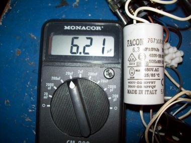

Condensator gevonden; opschrift 6.3 uF.
Even nagemeten....6.2 uF :!:
Is het dan toch niet de condensator , maar wat dan :?: :!:
Kga morgen eerst een nieuwe op de kop tikken en kijken wat die doet.
Hopelijk blijft het nog ff mooi weer, aangezien de boel nu los/uitgerold hangt.
Zijn daar anders nog adviezen voor; bv doek uitnemen.
Dan graag daar ook ff tips voor.
De motor is inderdaad een lange buis
Hier het etiket
Ene kant gaat het electrische snoer erin en aan de andere kant zit een gevormd wiel, dat inwendig het schermbuis aandrijft.
Een nieuwe motor kost Eur 275,- :?
dus dacht ik: "dan gaat alles maar los en we zien wel" :roll:
Zo ziet het mechnischme met de eindschakelaars eruit.
De condensator trek je dus zo met de bedrading mee eruit.
Microswitches meten lage doorloopweerstand en verbreken goed; dus die zijn ok.

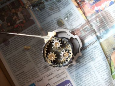

De motor zelf zit in het midden v/d buis.
Aan andere zijde zit de vertraging.
Die maar eens losgehaald (zat vast met 2*3 beveiligde torx)
De vertraging bestaat uit 2 delen waar diverse tandwielen inzitten.

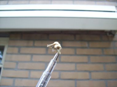

Eea was goed gesmeerd, maar dit vet bleek erg dik; het leek wel dikke yoghurt ;-((
Je ziet het nog zitten aan de tip v/d schroevendraaier.

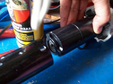

Alles gereinigd en ingesmeerd met Derailleur olie met Teflon (PTFE) en weer in elkaar gezet. Dit loopt ' loopt weer prima' .
De motor weer in de buis en de boel draait hoorbaar goed.
