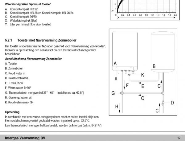

Vraag:
Is het wel voordelig een boiler te laten plaatsen om het tapwater aan de invoerzijde van de cv ketel voorverwarmd te hebben, wat energie bespaart, maar tegelijkertijd stroom van de zonnepanelen gebruikt die dan niet teruggeleverd wordt en niet gesaldeerd?
M.a.w. is zonneboiler-installatie de kosten wel waard?

Om je vraag te beantwoorden: Zolang je kunt salderen, is het altijd goedkoper om op gas je water te verwarmen.
