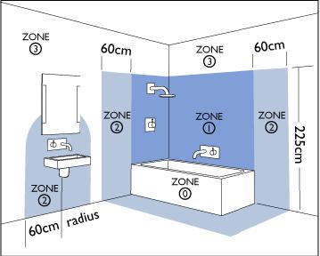

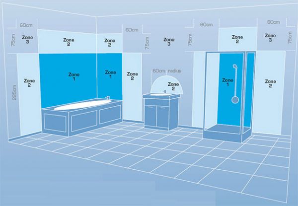

Hier eventueel nog wat zone indelingen.
Http://nen1010.cobouw.nl/bijzondere-installaties/bijzondere-ruimten/ruimten-met-bad-en-douche
Ik vraag me af waar de hier boven getoonde afbeeldingen wegkomen.Ze zijn bij mijn weten niet uit de nen.
Die afbeeldingen komen gewoon van het internet, en zijn volgens mij niet veel anders dan de in de nen getoonde afbeeldingen.
De zone indeling rond de wastafel klopt niet, dit is in deze gevallen zone 3
