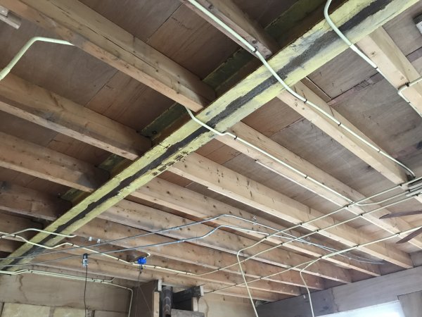

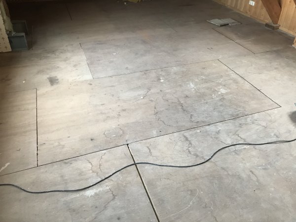

Toen we het tapijt van de zoldervloer verwijderden kwamen we op de ondervloer terecht. De ondervloer bestaat uit underlayment platen met een dikte van 18mm. De platen zijn dwars op de houten balken gespijkerd (23 cm dik, de h.o.h is varianbel en loopt uiteen van 40cm tot 60cm).

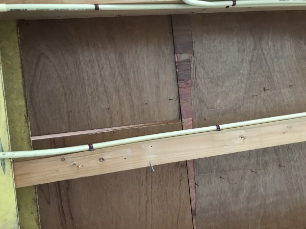

Echter de verbindingen tussen de platen (de naden) zit niet goed. Er zitten verschillende kieren (ruim 1 cm). Daarnaast zit het plaatmateriaal niet overal vast met mes en groef. Het gevolg is dat de vloer op de kruispunten flink doorzakt (je gaat er bijna doorheen). Het lijkt erop dat de ondervloer 18 jaar geleden niet goed is aangelegd. Ter illustratie zijn een aa ntal foto's toegevoegd.

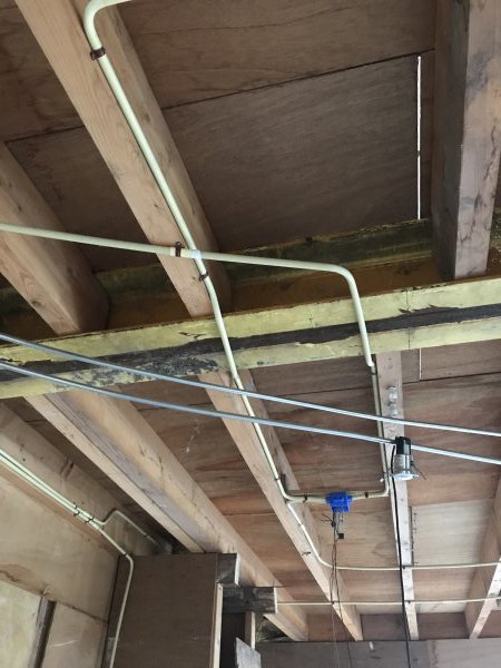

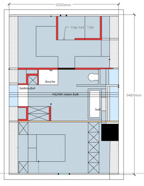

We gaan sowieso nog kijken naar de balken. Er is op dit moment al een badkamer op zolder (we gaan deze renoveren en verplaatsen). We willen de badkamer verplaatsen naar het midden (dus dichter bij de stalen spant).
De afstand tussen de balken varieert. Aan de zjikant van het huis (lage kant van het dak) zit de h.o.h. afstand rond de 40 cm. In het midden is de hart op hart afstand maximaal 60 cm. De balken lopen in de lengte van de woning (10m). In het midden (5 meter) zit een stalen spant (HE240A).
De houten balken hebben een overspanning van 5m? Dan moeten het minimaal balken van 22cm hoog zijn. En dan nog is het de vraag of er een betonvloer voor de badkamer op kan.
Wat is de overspanning van de stalen balk? Het lijkt allemaal erg licht. Veert de vloer door als je er op loopt?
Over de underlaymentplaten. Kopse naden moeten op een balk uitkomen. De langsnaden hebben een mes en groef. Je kan dit oplossen door onder de kopse naden een balkje vast te zetten.

De overspanning van het staal is 6.5 (+ stukje beide kanten in binnenblad) meter. Op de kopse en langsnaden veert de vloer door. Op de andere punten niet.
Van de huidige underlayment vloer komen verschillende kopse naden van de platen inderdaad niet uit op de onderliggende balklaag. Deze zal ik verstevigen met een balkje (zie onder).
Daarnaast hebben de langsnaden niet allemaal een mes en groef (en/of is deze afgebroken). Je zit ook dat stukje multiplex aan de onderzijde weg is. Ik neem aan dat de langsnaden dus ook met een balk zijn te verstevigen. De platen zou ik liever niet vervangen (kosten) en omdat ik dan ook de knieschotten opnieuw moet doen.
Balkje ter versteviging underlaymentvastzetten
Gewoon schroeven door underlayment en balken of gebruik maken van een regeldrager (nog steviger?) En wat zou een aardige dikte zijn?

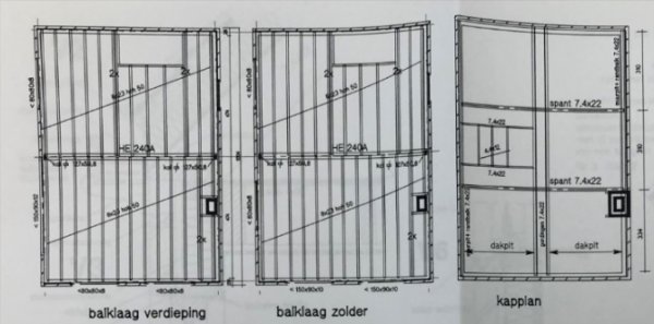

Dank voor de opmerkingen. Ik ben me er nu extra van bewust om te blijven kijken naar de draagkracht van de balken. Het moet mogelijk zijn om extra houten draagbalken plaatsen. Bijvoorbeel door: twee balken naast elkaar te plaatsen daar waar het bad komt te staan en om de afstand tussen de balken verkleinen (onder de 40cm?).
Daarnaast ga ik ook het plafond 1 verdieping lager verwijderen om te zien hoe de balken daar lopen. Misschien is ook hier de draagkracht van de balken een aandachtspunt. Gek dat de vorige eigenaar die het huis in 1999/2000 bouwde nog aan de zwakke kant is gebouwd.
Dit is de bouwtekening die ik vond bij het gemeentearchief in Rotterdam. Het valt op dat deze niet helemaal gevolgd is. De dubbele balklaag bij raveling trap ontbreekt en de hoh is niet altijd 50 cm.
En dan het plan hoe de badkamer moet komen

De langsnaden kan je versterken met een strookje multiplex van 18mm. De dwarsnaden met bv. een 2x3tje (balkje 44x70). Dit kan allemaal geschroefd worden. Balkdragers zijn niet echt nodig.
Ik vind die stalen balk vrij licht in verhouding tot de overspanning. Misschien even voorleggen aan een constructeur? Er wordt in de bouw helaas heel veel afgeweken van tekeningen. Goed van je om het te controleren.

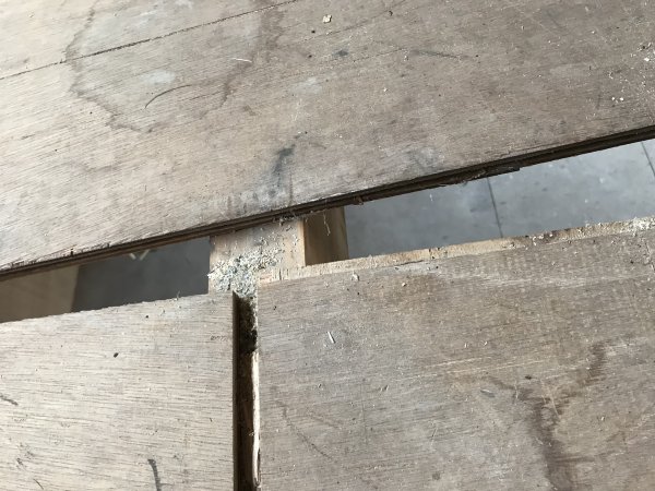

Geen idee. Maar er zit een mes en groef in de platen (zie onderstaande foto
Ik ga de langsnaden vastzetten met strookje multiplex en dwars/kopnaden versterken met een 2x3 die ik vast zet in de twee multiplex platen en de houten draagbalken.
Donderdag komt er een constructeur langs om naar de balken en de stalen dwarsbalk te kijken .

Die naad is wel erg groot. Misschien kan je deze beter opvullen. Of toch de platen opschuiven. Wat voor vloer ga je hierop maken?
Grotius
Ik had de plaat even osgemaakt en opzij geschoven voor de foto. Vandaar het grotere gat :-)
