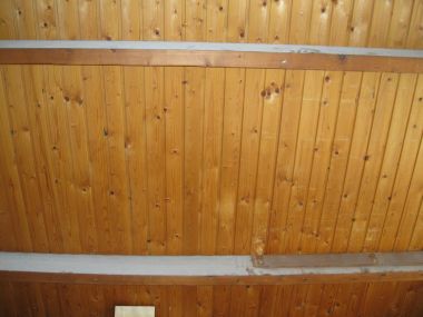

Ik heb een vraag over mijn zolder dak. Misschien heeft iemand al een zelfde situatie, maar ben hem nog niet tegen gekomen.
Ik wil op zolder een slaapkamer creëren. Nu is mijn dak op de volgende manier opgebouwd:
van buiten af gezien
- Dakpannen
- latten
- Folie ( zwart ) weet niet of het dampdoorlatent is
- isolatie ( Glasvezel circa 7 cm dik )
- schroten ( zie foto )
Zou ik nou ook nog de binnenkant moeten isoleren?
Het huis is van 1980.
Het liefst raggel ik alles uit en afwerken met gipsplaat of rapid fix. En klaar.
gr,
Danny
Extra isolatie voegt zo weinig toe dat ik dat niet zou doen.
Het beste is de schroten gewoon te verven, dan is er geen risico van verstikking.
Rachels er op, dampdichte folie en dan gipsplaat.
Dit kan alleen wanneer alles kurkdroog is, anders gaat het hout verstikken.
Jan,
Harstikke bedankt. Ik twijfelde nog even eraan, maar het is niet meer dan logisch. En het hout is zo droog als het maar zijn kan.
Het scheelt mij ook in de kosten.
gr,
danny en tot de volgende keer weer.
