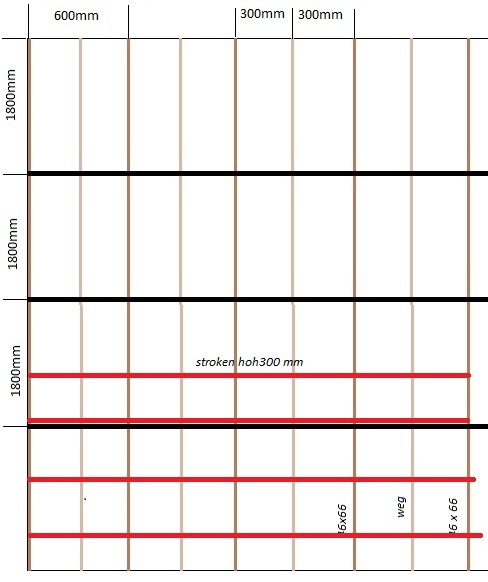

Dit gaat doorhangen. Advies: 46x66 hoh de breedtemaat van de isolatie,600 mm? en daar haaks op de stroken voor de gipsplaat.
De isolatie is 60 cm breed, maar ik wil het rachelwerk 30 cm hoh maken.
Maar zover ik dus van jou begrijp is een balk van 46x66mm van 1800mm om de 300mm hoh beter.
Is dat niet een beetje erg veel voor een gipsplaat van 0,95mm dik en het isolatiemateriaal omhoog te houden op een hellend dak, of vergis ik me nu?
Plafondhangers hoh 600+46=646 mm, waartussen de isolatie.
Edit: wat is de hellingshoek van het dak? Bij 30 graden buigt eea meer door dan bij 60 graden.

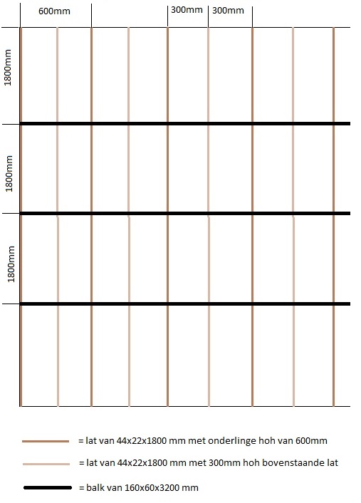

Ik heb even snel een tekening gemaakt van het vooraanzicht van 1 schuine zijde:
De isolatie is 160mm dik en komt tussen de balken te zitten, met de flensen vastgemaakt op de donker bruine latten. De licht bruine latten worden over de isolatie geplaatst. Ik weet dat dit de isolatiewaarde op dat punt iets verslechterd, maar dat is geen probleem.
De vraag is nu zijn de latten stevig genoeg om het isolatie materiaal omhoog te houden en de gipsplaten (die in dezelfde weg komt te liggen als de latten) recht te houden of gaat dit doorzakken?

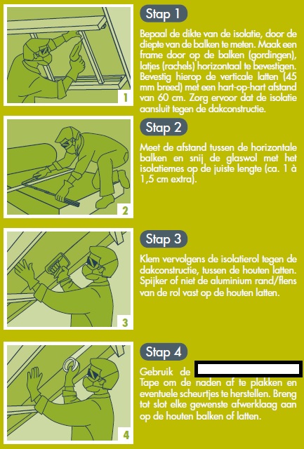

In de handleiding van de glaswol isolatie staat dat deze maat latten moet kunnen, maar op de plaatjes is de afstand van die latten geen 1800mm maar korter.
Op die tekeningetjes stap 1 enz. zie je gordingen (horizontaal) en sporen (verticaal). Ik veronderstel dat het sandwichpaneel bij jouw beneden-en boven steunt, misschien nog een knieschot, maar voor de rest zal je dak aan de binnenzijde glad zijn afgewerkt?
Klopt, mijn sandwichpanelen steunen op de gordingen en er loopt nog een verticale balk onder voor de ondersteuning van de gordingen.
De binnenzijde is inderdaad glad afgewerkt.
De sandwichpanelen lopen over de verticale lengte en steunen op 4 horizontale gordingen zoals in de afbeelding te zien is. De maximale overspanning van de gordingen is 3200mm.
Verticaal in de plattegrond:Met een tussenmaat van 600 mm de 46x66 of 32x100(=plafondhanger).Hiertussen de isolatie aanbrengen, de spijkerflenzen van de isolatie vastnieten op deze plafondhangers. Dan haaks hierop, dus evenwijdig aan de gordingen de stroken hoh 300 mm.
Stroken van 22x44 op z'n plat buigen op 1800 mm redelijk veel door als er een gipsplaat plafond aan komt te hangen.
