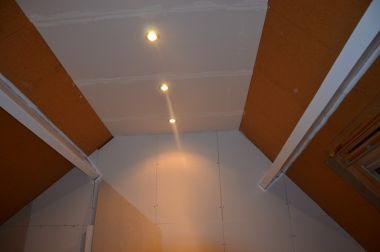

Wij zijn na lang uitstellen, begonnen aan de zolder. De zolder is een gordingenkap van een huis uit begin '80. Tussen de gordingbalken in willen wij het helemaal aftimmeren (gipsplaat/stucplaat) en glad laten stucen.
Op bijna iedere website waar ik kijk, is het besluit om te isoleren al genomen en krijg je te zien hoe dat moet. Mijn vraag is of dit absoluut noodzakelijk is met het dak wat wij hebben.
Het plafond op de foto is het board waarbovenop (aan de buitenkant) 10mm schuim ligt en daarop de latten en pannen.
Isoleren is nooit noodzakelijk... Als je de ruimte gaat verwarmen, dan scheelt het echter veel energie en comfort, waardoor het meestal wel een goed idee is om te isoleren.
Een laagje van 10mm schuim stelt niet zo veel voor, dus persoonlijk zou ik extra isolatie aanbrengen.
