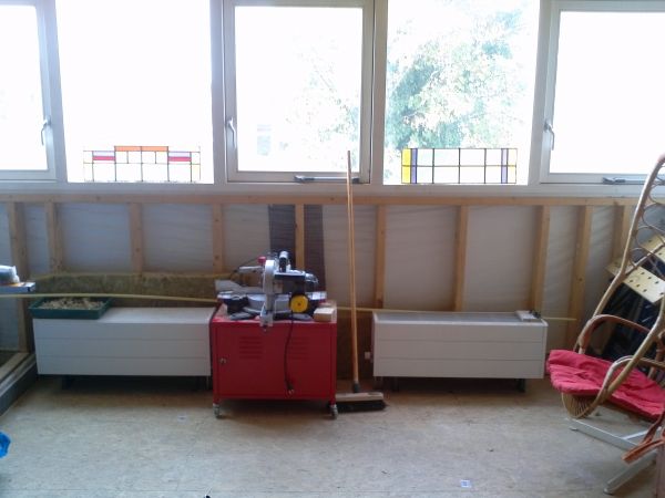

Beste forum leden,
Ben bezig met het isoleren van mijn nieuwe dakopbouw en nu heb ik wat vraagjes over isolatie.

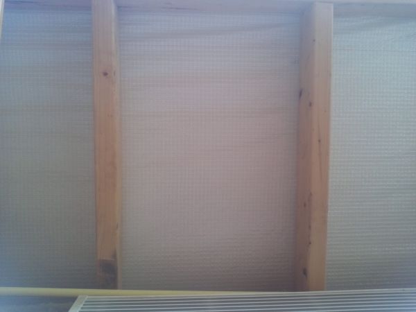

Onder de ramen is aan de buitenkant trespa bevestigd, hoe kan ik dat het beste isoleren?
Moet er ruimte tussen de trespa en de isolatie zitten?
Moet ik nog damp remmende folie gebruiken?
Ik wil er uiteindelijk gips tegen aan plaatsen.
Ook wil ik graag het platte dak isoleren. Heb gezocht op internet en er wordt vaak gezegd dat je dat beter niet van binnenuit kan doen. Dus is mijn vraag wat werk het best als je het dak van buiten isoleert?
Als je gaat googlen dan kom heel wat verschillende meningen tegen. Hopelijk weten jullie mij te helpen.
Alvast bedankt,
Stef

Tegen de al aangebrachte folie aan breng je de isolatie aan en daarvoor werk je af met dampremmende folie.
Daarna kun je de gipsplaten aanbrengen en afwerken.

Beste Kacheltje,
Bedankt voor je reactie. Sorry voor de late terug reactie. Had eigelijk de hoop op gegeven dat iemand zou reageren tot ik jouw reactie zag.
Heb nog een paar vraagjes. De vaklui die alles geplaatst hebben lieten onder aan de trespa een kiertje open. Moet ik die dicht of open laten? En wat voor isolatie kan ik het beste gebruiken?
Bedankt en als ik alles klaar heb zal ik nog wel even een foto posten.
Gr Stef
Kacheltje
Dat kiertje moet je open laten dat is om het woonvocht uit je woning kwijt te kunnen raken.
