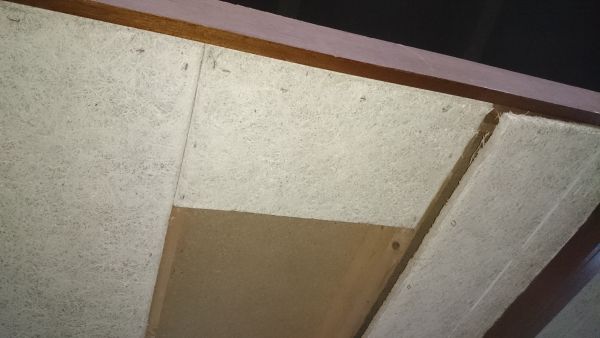

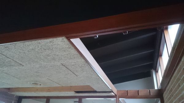

Ik heb in een bestaande situatie een open vliering.
Hierin is ooit een plafond gemaakt bestaande uit houtwolcementplaten (25 mm dik). Dit wil ik graag veranderen in gipsplaten. Na het verwijderen van enkele platen bleek dat deze direct op de steunbalken van de vliering geplaatst zijn (50 cm hoh). Rondom zitten, als onderdeel (dus eigenlijk niet aan te passen) van de constructie balken, waardoor de platen ca. 22 mm verzonken liggen.

Hierbij nog 2 foto's voor wat verduidelijking.
Ik zie niet helemaal hoe dat zit met die verdiepte ligging. Kan je dit schetsen? Bovendien zit er een lessenaarsdak boven. Waarom niet daar het plafond tegen?

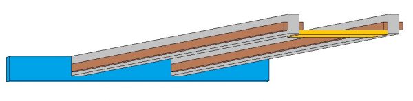

Wat betreft die verdiepte ligging heb ik een schets proberen te maken. De grijze steunbalken zijn er uiteraard al, toevoeging zou dan zijn de bruine latten, met daarop de gele rachels steeds herhalend op 300 hoh (uitgaande van 600 platen), welke hierdoor iets (ca 6 mm) onder de grijze balken liggen. Dit betekent dus veel werk, maar zo kan ik wel binnen de marge van de huidige constructie blijven (blauwe balk), welke niet aan te passen is.
De vide willen we wel behouden (belangrijke bergingsruimte), dus het lessenaarsdak als plafond is dan geen optie, lijkt me.
Dus dan vormen de gipsplaten één vlak onder de balken? Dat kan wel, al wordt het afgeraden zoals ik al vertelde. Of hou je de balken in het zicht?
Rachels onder tegen de balken scheelt je 2cm. Maakt dat uit?
Als je het echt vlak wil, zal je het moeten (laten) stucen. Dan zijn stucplaten handiger en dus je rachels hoh 400.
