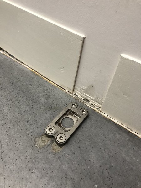

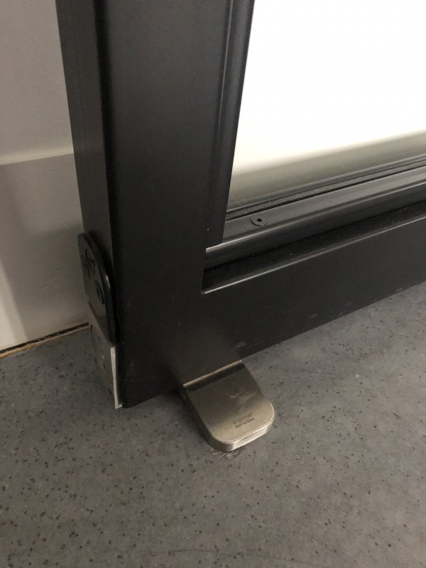

Hallo. Ik zit met het volgende probleem. Ik heb zelf twee jaar gelden een stalen deur gemonteerd (Skygate), maar daarbij eerst een keer verkeerd geboord in de vloer, bestaande uit zandcement met daarop een paar millimeter gietvloer. Dat heb ik toen opgevuld met cement en daar later weer op de juiste plek ingeboord. Geen degelijke oplossing natuurlijk en waar ik al bang voor was, er is nu na twee jaar speling ontstaan.
Nu zoek ik naar een betere oplossing. Zelf dacht ik eraan om Fischer duopower pluggen te gebruiken om de boel hopelijk stevig vast te zetten. Ik weet echter niet of die geschikt zijn voor de bouten die gebruikt worden. Dit zijn namelijk metrische bouten (M6).
Ik schat zo in dat het ook niet slim is de bouten te vervangen door schroeven, want die zouden dan wel dezelfde diameter moeten hebben. Zie foto's. Wie heeft er tips?
De bijbehorende metalen "pluggen" vastzetten met krimparme mortel of met een chemisch ankers uit een kitspuit.

Ik ben alleen benieuwd hoe ik de pluggen er zodanig in druk dat de binnenkant vrij blijft. Waarschijnlijk door ze er in te drukken met de bout erin, alleen vraag ik me dan af of ik die er dan nog weer uit krijg. Zijn daar nog tips voor?
Draai er een stukje draadeind in met wat vet er op
als het anker is verhard draadeind er uit en schroeven er in.
een chemische anker is naar ongeveer 8-24 uur volledig op stekte tot die tijd niet zwaar belasten

Ik zou ze er ook inzetten met chemisch anker en de bout er in (evt. met vet).
Maar na het "er inzetten" zou ik de bout er direct weer uitdraaien.
Mocht er nog een probleem zijn met wat chemisch anker aan de binnenkant
dan zou ik de draad schoonmaken met een 6mm tap.

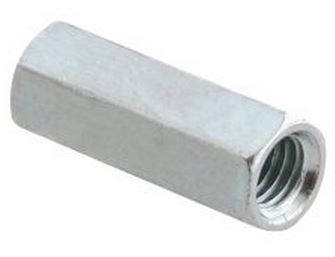

Optie:
Neem een verlengende draad bus (M6), en draai daar een bout in met een ring onder de kop.
Lijm de bus met de boutkop/ring naar onder gericht in het gat met een chemisch spuit anker, de kop/ring dient als borg voor het uittrekken.
Na verharding de montage bout boven erin draaien.
Door de kop van de bout kan de bus niet meer uit het gat getrokken worden, zorg dat de ring genoeg buiten de bus uitsteekt, en boor het gat op de maat van de ring.
Zet met droging de montagebout met plaat losvast, dan zit deze al opmaat.
Misschien is het dan nog beter om één of twee helicoil bus(sen) te gebruiken.
Deze busjes hebben een binnendraad en buitendraad en zouden te gebruiken zijn met chemisch anker.
Gebruik natuurlijk geen "veren" helicoil maar echt een bus uitvoering.
Zo. Het is gelukt hoor. Ik ben bij het eerste plan gebleven, chemisch anker met de originele messing pluggen. De schroef heb ik er bij het plaatsen in laten zitten en kon ik er na een kwartiertje drogen gewoon uitdraaien. Het lijkt allemaal goed vast te zitten nu. Iedereen bedankt.
