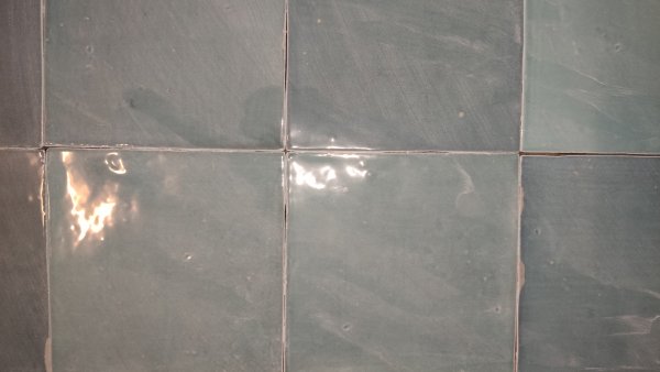

Vorig weekend heb ik zeliges gelegd. De desbetreffende wand is een douchewand en de verwachting is dat daar redelijk wat water over gaat lopen.
Nu heb ik misschien koud leggen verkeerd begrepen. Ik heb de tegels strak tegen elkaar geplaatst en was van plan de (zeer kleine) kieren te voegen. Echter op een paar websites lees ik dat "koud leggen" betekent, leggen met een minimale voeg.
Zit ik nu in de problemen?
Als het er zo uitziet dan heb je inderdaad een probleem.
Water zal via de open voegen onder de tegels komen, met grote waterschade op den duur als gevolg.
Zucht.... daar was ik al bang voor. Bestaan er transparante impregneer middelen of coatings die dit waterdicht kunnen maken?
Ik vind wel dat ik behoorlijk op het verkeerde been ben gezet.

Ik zou niet eens beginnen aan coatings. Het geeft je geen garantie op waterdichtheid en daarnaast verdwijnt de uitstraling van de zelliges. Hechtprimer aanbrengen en opnieuw tegelen. Tijdens plakken beetje uitvlakken indien nodig. En dan wel een minimale voeg houden van 2mm.
Het punt zit hem in het voegmiddel dat moet er wel goed tussen kunnen komen. In de natte cel heb je veel vocht belasting. De rest van de badkamer vind ik niet spannend.
Nadeel is dat de tegels zo ongelijk zijn dat er overheen tegelen lastig gaat worden. Wegbreken is ook lastig. Onder de tegels zit Qboard, dus ik hoop dat de platen het overleven na het wegbreken.
Ik krijg nu het advies van (kantoor) collega's om te voegen met een spons. Voegmiddel wat dunner aanmaken (papje) en dan alles te voegen. De regendouche wordt gemonteerd aan deze muur en hopelijk straalt hij het meeste water van de muur af. In de hoeken zit kimband en op zowel de muren als de vloer heb ik afdichtingspasta gesmeerd. Zouden jullie dit aandurven?
Ik ben geen specialist maar zelf zou ik daar niet aan beginnen.
Als je er al voegmidden tussen kan krijgen is het nog de vraag hoe diep dat voegmiddel kan komen.
Mocht dat niet diep genoeg zijn dan zal het vocht er doorheen trekken lijkt mij.
Je voegt het beste met een rubber spaan .
de spons gebruik je om het overtollige voegmiddel weg te krijgen.
voegmiddel mengen volgens de verpakking niet meer water dan voorgeschreven toevoegen.
Het is in eerste instantie heel slecht gevoegd.
Ik weet niet hoe en waarmee je het gevoegd het, maar zoals je zelf ziet zitten er veel gaten in de voegen.
De gehele wand opnieuw voegen.
Het aangemaakte voegsel niet te dik aanmaken, en met een rubberen voegspaan invoegen.
Daarna met een vochtige spons de tegels schoonmaken.
Zorg dat er geen gaatje in de voegen zitten.
En ook de inwendige hoeken niet invoegen, maar afkitten.
Klopt, het moet nog gevoegd worden.
@Frank, Tegel en Boertje. Zouden jullie het aandurven? Of is het een kansloos verhaal?
Tja, moeilijk te zeggen. In dit filmpje zie je dat ze heel dun voegmiddel gebruiken. Maar de voegen zijn ook net wat groter dan bij jou.
Ik ben bang dat er op een aantal plaatsen heel weinig voegsel komt of alleen heel oppervlakkig en dat dat uitspoelt. En dat je dan door capilaire werking wel vocht achter de tegels krijgt.
Ik ben bang dat je je verlies moet nemen en ze van de muur moet halen en opnieuw doen.
Wat je nog zou kunnen overwegen is om met een dunne diamantschijf van 1,2 mm op de haakse slijper alle voegen breder te maken. Vereist wel een vaste hand, en alle benodigde veiligheidsmiddelen.
