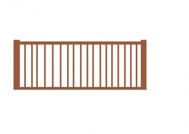

Ik wil zelf een houten balustrade maken.
Ik heb zoiets in gedachte.
Heeft iemand ervaring met het zelf maken van zo een balustrade.
Of heeft iemand goede tips.
Alvast bedankt.

Je kunt ze met vele materialen en modellen maken, maar even uitgaande van ronde spijlen.
Om de gaten gelijk te krijgen in boven en onder regel, leg daarvoor de onder en bovenrail op elkaar en verbind ze tijdelijk met lijmtangen.
Zorg er voor dat de onder regel boven ligt.
Maak je verdeling en neem een boor van de passtende diameter (monteer deze eventueel in een kolom boormachine.)
Maak met tape een markering op de boor, zodat de boor niet te diep door de bovenregel gaat (die dus onder ligt)
Boor dan de gaten door de onderregel en in de bovenregel.
Verlijm de spijltjes in de boven en onder regel, en borg de spijltjes in de onderregel met een diagonale nagel of verlijm er nog een dunne regel onder.
Vast zetten met lange lijmtangen en laten drogen
