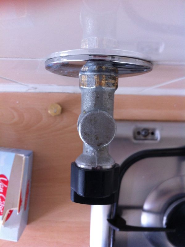

Even een vraag. Wij willen een gaskookplaat aansluiten op een veilige manier op onze bestaande gaskraan. Zie foto die is bijgevoegd.
Hoe kunnen wij dit op een veilige manier doen? Of is het niet verstandig om het op deze manier aan te sluiten. Wij willen dus onze gaskookplaat aansluiten op een gaskraan die ongeveer 15 cm boven onze gaskookplaat zit met de gasslang van de gaskookplaat die we aanvoeren door het keukenblad heen naar de gaskraan. Wij vragen op deze manier ook advies voor een geschikte gasslang voor deze situatie. Er zit dus een zeer bescheiden ruimte tussen. Mag dit wel en is het verstandig? Of kunnen we beter onze gasleiding laten verleggen. Keukenblad is keuken breed. Het betreft hier een rolstoeltoegankelijke keuken.

De kraan zit op een plek die niet handig en niet zonder gevaar is, de kraan en de slang worden heet.
De aansluiting kan met een rvs gasslang, die is tegen hitte bestand maar dan zit de kraan nog niet veilig.
Het beste is een nieuwe aansluiting te maken onder het keukenblad en in het blad een gat te boren waar de slang doorheen kan.
De kraan moet wel bereikbaar blijven.
Bedankt voor jullie reactie. We weten genoeg. Gasleiding gaan we verleggen naar onder de keuken. Bouwkundige van de WMO uit de gemeente Ede vond dit zelf wel een veilige situatie, en daar kan niets mee mis gaan zij hij. Daarom moet we zelf nu maar bekijken hoe we het aansluiten.
Bedankt voor jullie advies.
