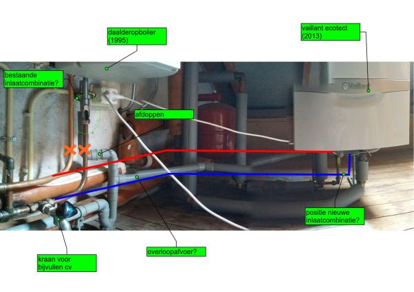

Zoals beloofd hierbij een tweetal foto's.

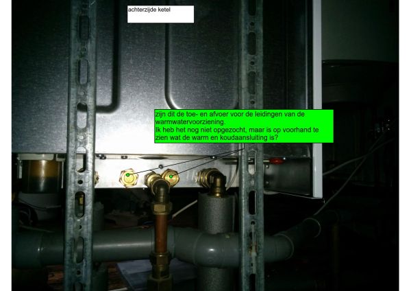

Een overzichtsfoto en een foto van de achterzijde van de ketel. De overzichtsfoto is een panorama van een aantal foto's dus er zitten wat rare overgangen in voordat ik de waarschuwing krijg dat de pvc-buis doorbroken lijkt :D of de ketel een stukje mist.
Aan de bestaande boiler lijkt ook een inlaatcombinatie te zitten. Op de positie waar deze nu zit, zal deze niet bruikbaar zijn voor de cv. Die moet er dus opnieuw tussen. De inlaatcombinatie moet neem ik aan pas als laatste, dus na een evt afsplitsing. In onderstaande afbeelding suggestie gedaan voor nieuwe positie.
Aan de achterzijde zitten nog twee ongebruikte aansluitpunten. Zijn dit de bevestigingspunten voor de koud- en warm-aansluiting? Is deze zonder bijzondere handelingen aan te sluiten? Ik wil alle doorkoppelingen maken met knelkoppelingen (dat kan ik zelf), dus hoop dat ik hierop kan voortborduren.
Moet het hele systeem leeg, of alleen het water afgesloten en leidingen leeg gelopen.
Hoe krijg ik de daalderop leeg, zonder overstromingen (toch 80L)
Mis ik dan nog iets?
alvast bedankt. Ik kan altijd aanvullende foto's maken indien gewenst.

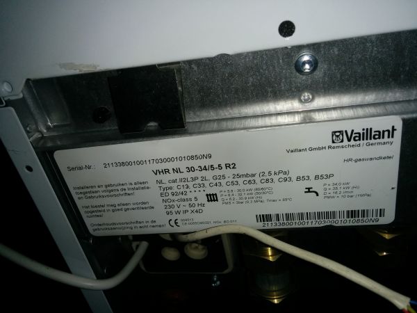

Weet je zeker dat een je combiketel hebt?
Wat is hypenummer van je ketel.
Wij hebben ook een Vaillant, maar dan de solide 24-28c en de c staat voor combi.
Kun je misschien een foto van binnenkant maken.

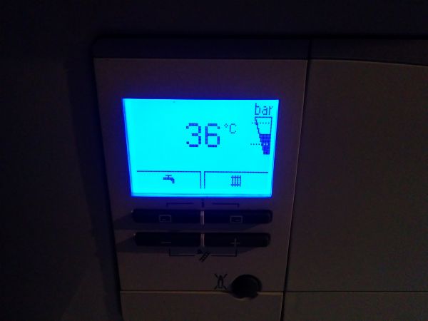

Ik hoop het wel...Anders moet de Daalderop nog wat jaartjes dienst doen. Het type nr. Is vhr nl30-34/5-5.
Display geeft optie tot invoeren warmwatertemperatuur en verwarmingswatertemperatuur. Ik heb geen c achtervoegsel..
