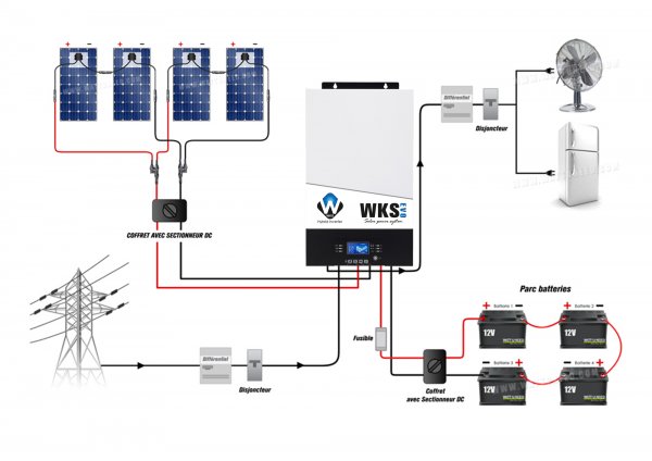

De omvormer moet een kleine boiler voeden van 1500 watt die weer op 10 meter afstand staat. Moet je dan uitgaan van 30 meter?
Een plaatje van de werking:

Als je de omvormer aansluit op de groepenkast, maakt het toch niet uit wat deze precies gaat voeden?
Indien je een 3fase aansluiting hebt i.c.m. een 1 fase omvormer dan zou je nog even moeten uitzoeken op welke fase je deze dan wilt aansluiten.
Ik heb eens begrepen dat de kwh meter iedere 15 minuten synchroniseert dus financieel gezien zou het dan niets uitmaken.

Nou, de omvormer krijgt 230 volt van de meterkast, maar levert niets terug. De apparaten die gevoed moeten worden hangen dus onder de omvormer, waaronder de boiler. In de tekening zie je de situatie. Ik woon in Frankrijk, wellicht is het ongebruikelijk in Nederland...
Vonken_trekker
In dat geval zou ik zeggen dat je na de omvormer ook afzekert.
Echter, Ik ken de systemen en regels in Frankrijk niet.
