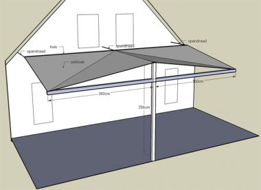

Ik ben voor het eerst op dit leuke forum en heb een vraag. Zoals mijn gebruikersnaam al doet vermoeden ben ik een verwoede camperaar. De camper staat aan de zijkant van het huis en is door muren en heggen redelijk goed beschermd, behalve aan de bovenkant. Daarom wil ik er iets boven maken van stevig zeil. Het moet een constructie worden die er niet onaardig uit ziet en een luchtige aanblik geeft, maar natuurlijk wel stevig.
Op onderstaand plaatje kun je mijn idee zien. De constructie bestaat uit een drietal korte spandraden, een lange buis en een kruis. Over dat kruis gaat mijn vraag. Er komen nogal wat krachten op dat kruis dus het moet van stevig materiaal zijn, maar liefst niet te lomp, te grof. Waar zou ik dat van moeten maken: buis/paal van aluminium/hout/staal? Heeft iemand een idee?
Dat zal alleen van staal kunnen, om de afmetingen en kosten binnen de perken te houden. Denk ook aan een goede fundering. Het is slim het zelf aan een constructeur voor te leggen. Ik vermoed dat er wel wat schoren bij moeten...

Bedankt IJkenhout. Ik ben een beetje een leek op dit gebied, maar met schoren bedoel je dan een starre verbinding tussen de buis en de dwarsbalk van het kruis? En als dat zo is, is dan de middelste voldoende of de twee buitenste erbij?
Staal lijkt me een prima idee. Heb je dan ook enig idee wat het minimaal moet zijn: L-balk of U-balk of T-balk en aan welke afmetingen zou ik dan moeten denken? Of kan ik dat zelf ergens opzoeken?
Waarom maar 1 staander?
Ik weet niet of ik mijn camper er onder durf te zetten met een flinke windhoos. Je hebt zo al gauw een 25 a 30m2 aan oppervlakte.
Ik denk dat het kruis de neiging krijgt te gaan torderen door de wind en zich daarmee los gaat werken uit zijn fundering.
Ik liet er in ieder geval een constructeur aan rekenen.
Volgens mij kan deze constructie niet. Op zijn minst moet die middenpaal met een buis aan de muur verbonden worden.
Ik denk dat ook beter is met twee hoekpalen te werken. Het hele doek moet met drie horizontale buizen, de randen en de nok, aan de gevel worden bevestigd.
Met een driehoek construtie zou je misschien de middenpaal weg kunnen laten.
De wind krijgt nogal wat mogelijkheden om het doek beet te pakken dit wordt veroorzaak door die twee knikken in het vlak van het doek. Deze zorgen voor de ruimte die nodig is om te kunnen gaan klapperen.
Je kan natuurlijk ook net als bij een tent maar dan met RVS staalkabel schoren maken.
Vergis je niet in de krachten die ontstaan bij windkracht 10 of hoger.

Vergeet je buizenconstructie en je knik in het dak. Veranker met 3 a 4 bevestingspunten het zeildoek aan je huis en zet het zeildoek vast op 2 zware stalen kolommen. De diameter van deze kolommen was iets van 20cm en waren initieel iets uit het lood gezet om mee te buigen als het zeildoek op spanning werd gebracht (met spanners aan de kabels). Deze kolommen moeten wel op een bepaalde manier gefundeerd /verankerd in de grond zijn! Want daar komen een krachten op te staan..
Schoren zijn precies wat je beschrijft. Al kan je met een flink profiel (noem een HE200A) ook wel een momentvaste verbinding maken...
Klopt. Maar een stel ronde schoren is IMHO wat esthetischer dan 2 H- profielen. Ze zijn ook makkelijker te schilderen.
