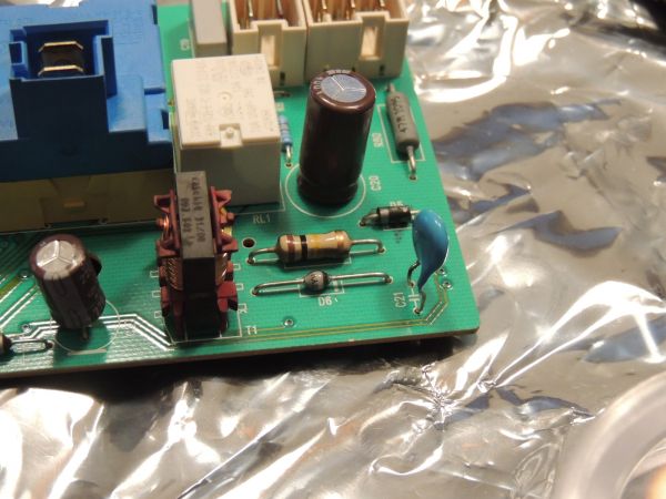

De print, met artno 718475-05 / elux 132424235 heeft een iets bruinere weerstand links bij de diode, bij de aansluitingen naar de deursluiting.

Kan ook nog een probleempje zijn in de voeding. Weet iemand de waarde van C21?

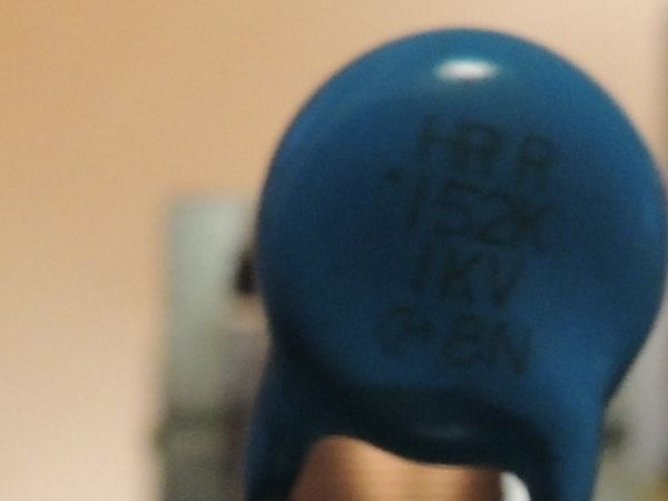

Even een update, voor wie dit onderwerp met de zoekfunctie vindt:
Het TO 220 onderdeel ding dat aan het koelprofiel zit, is voor de motorsturing. Dit vervangen door een BT136 triac bleek een slecht idee, na een paar keer omwentelingen werkte de motorsturing niet meer. Het oorspronkelijke onderdeel weer terug gezet.
'k heb wel de 4 elco's, de blauwe condensator van 1,5nF/1000V en de snelle witte diode vervangen. Machine werkt weer goed.
