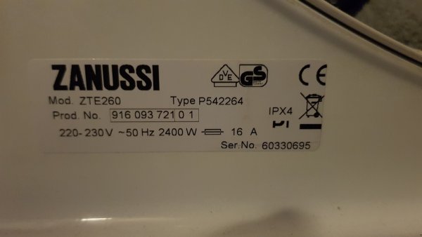

Zanussi ZTE260 stopt na 5 minuten en piept 5x
Lexo
Als ik een droogprogramma start stopt de droger na een minuut of 5-10. Het LED'je bij het ->| symbool knippert dan en ik hoor steeds 5 piepjes.
Filters en warmtewisselaar zijn schoon, waterreservoir leeg (wordt niet gebruikt, droger is aangesloten op water-afvoer)
Techrax
Start een normaal programma. Zodra hij draait, de start toets en de toets links daarnaast indrukken en ingedrukt houden. In welk patroon knippert het ->| lampje en het start lampje?
Lexo
Het is code 54. Heb het programma gestart met de deur open. De trommel draait paar seconden. Stopt en gaat dan niet meer draaien. Probeert nog wel te gaan draaien lijkt het, maar verder dan een paar cm komt hij niet.
Techrax
Draait de trommel met de hand wel makkelijk in beide richtingen?
Lexo
Ja, niet zo soepel als een wasmachine trommel. Maar hij is prima te draaien.
Techrax
Vermoedelijk het omkeerrelais op de hoofdelectronica defect.

Deze vraag is jaren geleden. Ik heb nu exact ditzelfde probleem. Mijn ZTE260 is ruim 15 jaar oud. In al die jaren heb ik geen enkele storing gehad, en ik ben dus heel tevreden met Zanussi. Ik heb ook een wasmachine van Zanussi (even oud), en ook daarmee nog nooit een probleem gehad.

De veer bleek de koolstofborstel niet meer netjes op z'n plek te houden. Voor mij was het al genoeg om alles los te schroeven en vervolgens netjes terug op z'n plek te zetten.
De koolstofborstel slijt het hardst. Het kan dus nuttig zijn om die te vervangen na zoveel jaar. Ook zal een nieuwe veer de koolstofborstel iets beter op zijn plek houden. De motorborstelton en de afdekking van de lagers slijten minder snel.
Ik heb dus niet direct nieuwe onderdelen nodig, maar overweeg nog ze wel aan te schaffen nu ze nog te krijgen zijn.
