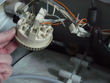

Tijdens de hoofdwas staat er 220V op het verwarmingselement en de weerstand is 21,7 ohm (1950W element). Ik lees hier veel over thermostaat en NTC maar het enige dat ik zie is te zien op deze foto. Is dit iets dat het probleem kan veroorzaken en hoe kan je dit doormeten, ik maar maar één aansluiting.

Het onderdeel te zien op de eerste foto, is dat de thermostaat en hoe kan je deze dan testen, er zit toch maar één aansluiting aan.
Als ik het slangetje loskoppel aan de pressostaat dan kan ik daar makkelijk in blazen, dus deze lijkt mij niet verstopt. Om zeker te zijn of ik wel weet wat de pressostaat is heb ik er maar een foto bij gedaan.
Het onderdeel op de eerste foto is de (dop)voeler van de thermostaat, de thermostaat zit ergens achter het bedieningspaneel.
De voeler en thermostaat zijn met elkaar verbonden door een heel dun buisje dat lijkt op een massieve draad.
Op de onderste foto is de pressostaat te zien, wanneer deze schakelt zal het waarschijnlijk aan de thermostaat liggen.
Bedankt voor de reacties, het probleem is op één of andere wijze verdwenen. Het water wordt weer lekker warm. Blijkbaar heeft blazen in het darmpje van de pressostaat het toch gedaan.
