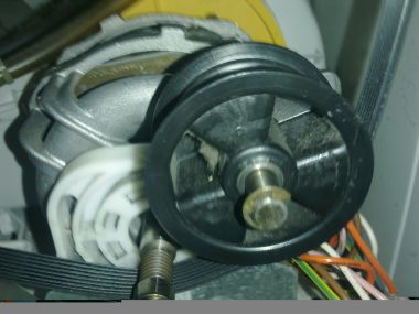

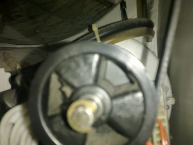

De V-snaar van mijn Zanussi wasdroger TCS673T is gebroken. Ik heb een nieuwe gehaald en deze gemonteerd. Alleen krijg ik die snaar niet strak. De motor heb ik helemaal naar rechts gekanteld tot die "vast klikte". Kan iemand mij vertellen hoe ik die snaar gespannen krijg?
Maak even een foto van de constructie zoals jij de snaar nu hebt liggen.
Heb al meerdere situaties gezien waarbij de snaar precies verkeerd om word gelegd.

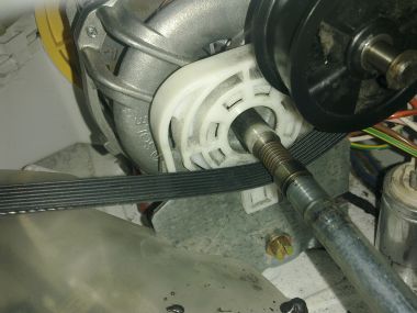

Beste Harry, bijgaand een paar foto's.

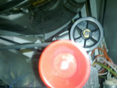

Waar zit de spanveer? Kun je hier nog een foto van maken?
Mogelijk moet de snaar links van het spanwiel of moet je de hele motor naar links kantelen, dit is afhankelijk van de span veer.
Beste Harry, als je de 2e foto ziet, dan zit de spanveer links van de motor. De motor kun je naar links klappen en dan weer naar rechts tot die klik zegt en dat heb ik gedaan.
De snaar ligt aan de verkeerde kant van de spanrol.
Eerst de snaar aan de linkerkant van de spanrol leggen en dan de motor terug drukken naar rechts.

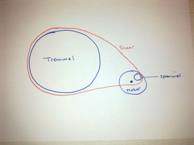

Beste Harry en Jan, ik begrijp niet helemaal hoe die snaar dan moet lopen. Op bijgaande schets heb ik aangegeven hoe die nu loopt. Zouden jullie aan kunnen geven wat de juiste manier is? Bij voorbaat dank.
Je hebt de verhouding niet helemaal goed getekent de motor zit verder onder en dichter bij de trommel.
de snaar moet links van de spanrol langs hij zit nu rechts er om heen
als je dat nu gaat tekenen dan lijkt het een beetje raar op deze tekening.
tenmisnte wat ik op de fotos kan zien
succes

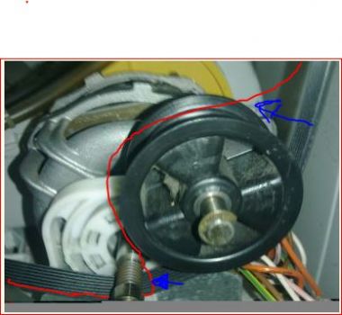

Hoi Hans,
Ik heb net mijn eigen probleem ge-upload en zag deze tread. Volgens mij bedoelen meerdere mensen dat je de snaar op de volgende manier moet laten lopen (de rode lijn = snaar)
Succes, Arjan
Lang leve de 'Snipping Tool' welke standaard in Windows 7 zit onder accessoires :-) Gewoon de foto van Hans 'gesnipped' en daarna wat bibberige lijnen getrokken met de muis.
Heren, oneindige dank en roem voor jullie!
Het is gelukt. Het merkwaardige is dat bij het omleggen van de snaar het lijkt alsof die dan slapper ligt, maar het werkt als een speer.

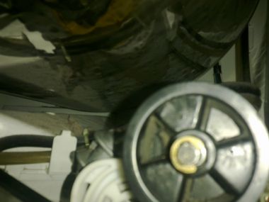

Heren, helaas moet ik toch nog een keer bij jullie terugkomen. De snaar zit er goed op, maar de was wordt niet droog. Er komt bijna geen water in de "watertank". enig idee wat dit kan zijn? Bij vorbaat dank voor het antwoord. Met vriendelijke groet, Hans.
Hans, zou je iets meer informatie kunnen geven? Wordt de droger warm, blaast er lucht uit en is die ook warm? Is dit een nieuw probleem of bestond dit al voordat je de snaar verving? Wellicht vergeten iets essentieels aan te sluiten (verwarmingselement?).
Beste Arjan, ik weet dat de was gewoon heet wordt. Niet zeker kan ik zeggen of er ook warme lucht wordt uitgeblazen. Bij het vervangen van de snaar heb ik naar mijn mening niets vergeten aan te sluiten. Ik heb alleen de draden die linksboven (gezien vanaf de achterkant) zitten losgemaakt, maar die heb ik ook weer aangesloten.

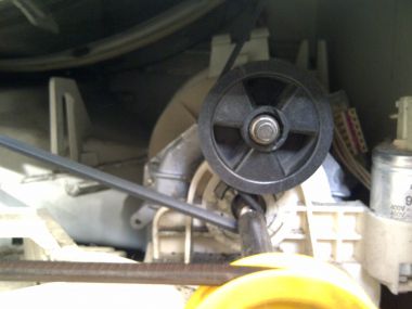

Ik heb een afbeelding gevonden van de loop van de snaar.
De trommel draait wel goed ?
