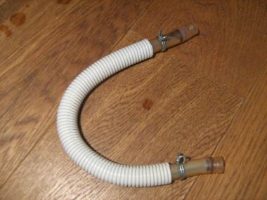

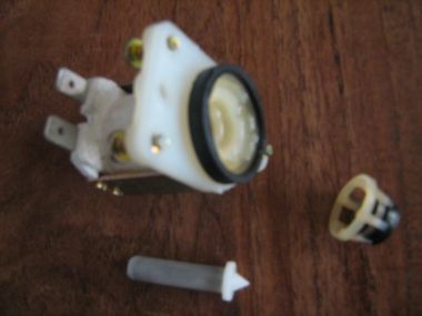

Hier een update van mijn onderzoekje. Enige hulp is van harte welkom
Allereerst twee slangetjes schoongemaakt. Die zaten niet verstopt.

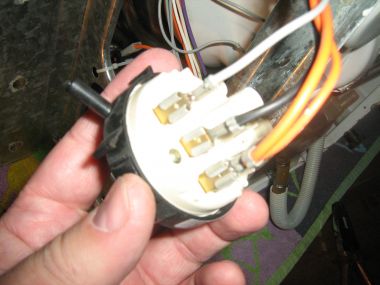

Een soort druksensor. Als ik erin blies hoorde ik 'klik'. Dus lijkt me in orde.
Een elektrisch afsluitmembraan of iets dergelijks. Zag er goed uit.

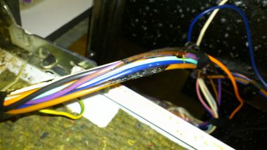

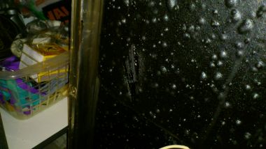

De machine heeft het een maand probleemloos gedaan, maar vertoont nu toch weer problemen. Daarom ben ik nu op zoek naar draadbreuken. Dus: deur openschroeven.
Het eerste wat ik zag was op meerdere plaatsen vastgesmolten bedrading aan de isolatie. Was dat een manier van de fabrikant om de bedrading te fixeren, of hebben we hier misschien te maken met oververhitting? Zie foto's.
Ik ga ondertussen meten of de bedrading nog goed is. Pfff, wat een klus.

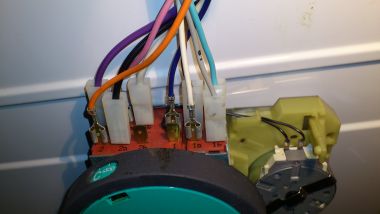

Ik denk toch de timer oftewel de programmaknop.
In die timer wordt ook de verwarming ingeschakeld.
Als hier een slecht of verbrand contact in zit zal de het motortje niet meer doorlopen omdat hij geen spanning meer krijgt.
In die timer zit een vrij complex schakelmechanisme wat precies alle functies aanstuurt van de vaatwasser.
Zou je de verwarming loskoppelen krijg je de zelfde klachten.
Dat je nul ohm meet op de verwarming komt waarschijnlijk omdat je je meetbereik niet goed had staan.
G. Bouwer
Ik wil graag iets meer zekerheid voordat ik een nieuwe programmaknop ga kopen. Zou je mij nog enig advies kunnen geven?:
Stel dat de programmaknop stuk is, dan zou daar dus een slecht contact moeten zitten in de aansturing van de afvoerpomp. Het water wordt immers niet afgepompt.
Om uit te sluiten dat de afvoerpomp zélf kapot is, kan ik dan bij de programmaknop het betreffende snoertje doorlussen om te controleren of de afvoerpomp gaat draaien?
Het gaat, even uit mijn hoofd, om het oranje snoer, connector nr 2 op de foto. Ik snap alleen niet wáármee ik moet doorlussen. Met een willekeurige massa ofzo?
