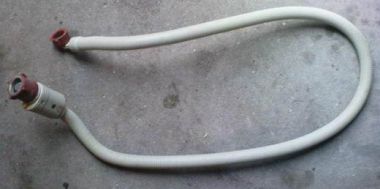

Ik heb overigens gekeken naar het waterslot, maar kwam hier niet helemaal uit.
Ik heb deze los van de kraan gehad en tevens het witte kunststof deel open (hier zat een groot rood blokje in met een veer er onder).
Ik weet niet wat ik daar zou moeten zien maar het zag er niet echt stuk uit ;-)
Het betreft deze slang:
Foto's plaatsen s.v.p. via klusidee, mod.
Mguntenaar
Inmiddels is de slang los gehaald van de wasmachine en daar komt gewoon water uit.
Waterstop lijkt het dus niet te zijn :roll:
