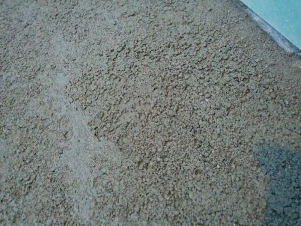

Vandaag voor het eerst een zandcementvloer gelegd met kant-en-klare zakken. Ik twijfel... vind de oppervlakte nogal korrelig. Heb ik het goed gedaan?

Nee
als je het goed doet is een dergelijke vloer veel strakker
het lijkt of de mortel te nat was
Of het erg is is maar de vraag.

Idd VEEL te nat gemaakt.
Moet voelen als vochtige aarde, zeker niet natter.

We kregen het niet goed doorgeschuurd, ging alleen maar korrelen. Dus hebben we het oppervlak iets natgespoten en nog een keer geprobeerd, maar ging ook niet goed. Het zandcement zelf is volgens mij wel goed aangemaakt (volgens gebruiksaanwijzing), het was niet te nat.
We hebben de versie 'gemak' gebruikt, vraag me af of ik dit nog een keer zou doen, zo gemakkelijk was het niet.
Op advies van iemand heb ik er een dag later wat cementwater overheen gegooid. Het ziet er nu wel aardig uit en alles zit vast en voelt ook behoorlijk hard aan.
Wat ik nog wel raar vind, is dat er alleen maar op de verpakking staat wanneer het beloopbaar is, en niet wanneer we kunnen het kunnen gaan afwerken met primer, pasta en tegels.

Daarvoor moet je op de gebruiksaanwijzingen van het product kijken waarmee je het wilt afwerken.
Meestal is het vochtgehalte in de vloer bepalend
