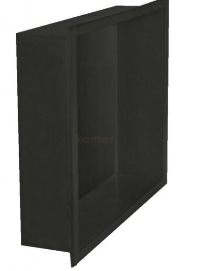

Nog een vraagje: ik zit er aan te denken om nisjes in de muur te bouwen van 30x30x7 zoals hieronder, of gaat dit ten koste van de stevigheid als ik dit er tussen lijm?
Afbeelding aangepast wegens reclame, mod.
Voor het verlijmen van de blokken, kun je dezelfde blokken lijm gebruiken.
Voor tegels op de vloer een poederlijm, en als de tegels op de wanden niet zuigend zijn dan ook poederlijm gebruiken.
Ik zou de nisjes niet in de korte muurtjes zetten, de muurtjes worden dan flink verzwakt.
Dit ook omdat de binnenkant van de muurtjes korter zijn dan de buitenkant i.v.m. de schuine kant.
