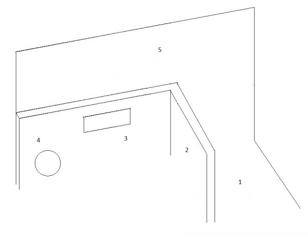

Mbt hout. Ik zou niet weten hoe ik dat anders zou moeten doen. Ik heb gedacht aan Ytong voor het muurtje. Maar er komt een wastafel aan te hangen die net zo breed is als het muurtje. Ytong gaat scheuren als ik zo dicht bij de randen ga boren.
Ik heb gekeken naar metalstud maar ook dat schijnt niet zomaar tegen water te kunnen. Zwaarder materiaal dan Ytong is ook geen optie want het gaat om een houten verdiepingsvloer. Wat raadt u aan als alternatief? De toiletombouw is normaliter ook toch ook gebouwd met hout? In ieder geval het frame werk ervan?
1) Inloopdouche
2) Muurtje waar wastafel aan komt hangen
3) koof met nisje om koof van toilet door te trekken (netter maar niet per se nodig. En handig voor leidingwerk)
4) Toilet
5) wand van Ytong
5)

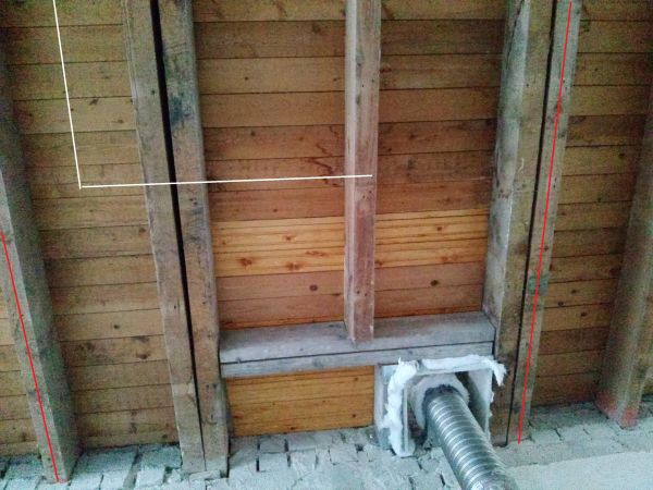

Maar een toiletombouw van ytong blokken had ik wel ergens gelezen maar niet aan gedacht om dat toe te passen. Lijkt mij allemaal zo overdreven zwaar. Dit is niet bedoeld om eigenwijs te zijn maar puur het delen van mijn gedachten. Daarbij komt het dus ook nog op houten balken te staan allemaal. Ik heb een foto bijgevoegd van mijn balkenlaag.
Ik heb in mijn geberit inbouwhandleiding gezien dat de dikte van die ombouw maar 1 tot 6cm mag zijn. Kleinste ytong dikte is 5cm. Daar komt nog lijm en tegelwerk bij. Wordt dat niet krap dan?
Moet ik dan die ombouw en koof dus ook niet aan mijn staande muur lijmen maar met zo'n veeranker bevestigen? Aangezien ze vast op mijn vloer staan en die vloer niet vast aan de muur zit? Is die bevestiging met veerankers stevig genoeg als daar er een wat forser iemand op die toilet gaat zitten?

Ik heb een afbeelding bijgevoegd van de onderkant van de badkamer. De rode lijnen is waar de badkamermuren op staan. De witte rand is waar het halfhoge muurtje komt en de koof. Balken zijn 17,5 keer 8 volgens mij.
