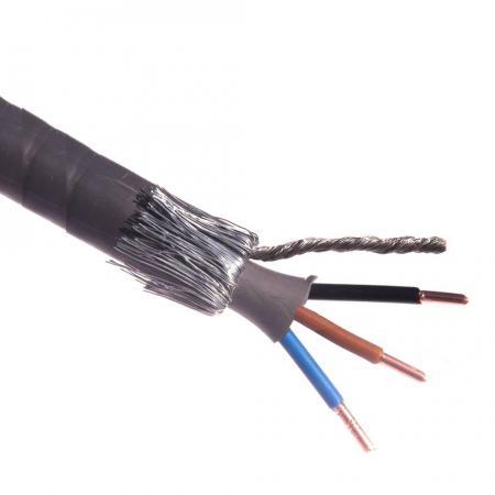

Er loopt een kabel van de meterkast onder de grond naar de schuur ik heb deze niet aangelegd misschien een domme vraag maar vraag mij af wat is de aarde?
De buitenmantel of de zwarte draad of beide?
De litze van blank vertind koper, die net onder het staalscherm ligt, is de aarde.
Zwart zeker niet, deze is te gebruiken als schakeldraad (bijvoorbeeld als je van in de woning de buitenverlichting aan de schuur zou willen schakelen).

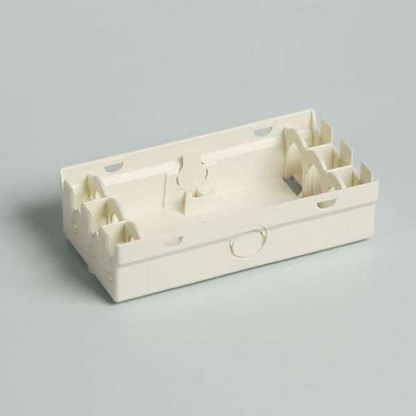

Wellicht is het handig om in de schuur eerst een opbouw- lasdoos te gebruiken. En vanaf daar naar de schakelaar te gaan. Mocht je ooit nog een stopcontact bij willen plaatsen, dan kun je het deksel eenvoudig vervangen door een dubbel stopcontact.

Zelf zou ik er voor kiezen om alles samen te laten komen op één lasdoos, zoals hier ook al vaker voorgesteld is. Op deze lasdoos komen dan de voedingskabel, een kabel naar de schakelaar en een kabel naar de lamp. Dan kun je alle verbindingen eenvoudig in de lasdoos maken.
