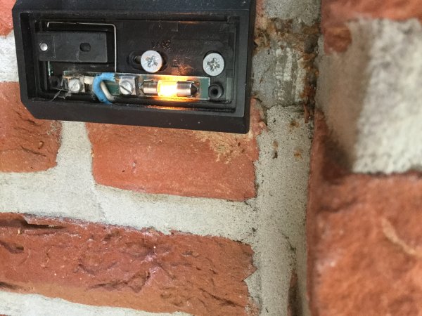

Word dit een nieuwe deurbel of kan ik hier nog iets aan doen

Een vraagje,
Heb hier op het forum gelezen en dezelfde deurbel gevonden.
Bij dit type moest ik gewoon het staafje (dat links en rechts verschuift) uitblazen en smeren
Heb dit over 14 dagen gedaan en nog getest alles was ok.
Nu belt de postbode en de deurbel gaat niet meer?
Op de drukknop buiten staat 12 volt
Ook binnen komt er 12 volt.
Word dit een nieuwe deurbel of kan ik hier nog iets aan doen?
Dank bij voorbaat.
Jean Pierre

Hier hangt ook zo'n type en daar staat in het Duits op: niet oliën.
Bel rechtstreeks aan de trafo hangen, doet hij dan niets, dan helaas.

Werkt de buitenschakelaar van de bel wel ?
Bij indrukken moet er nl wel stroom doorheen lopen.
Als ie geoxideerd is loopt er geen of te weinig stroom, waardoor de spoel te weinig magnetisch veld opbouwt.
Het staafje wordt dan niet goed aangetrokken.

Zoemt er wel iets als je de beldrukker indrukt?

Er staat wel 12volt op de deurbel.
Als ik de knop indruk gaat het lampje uit.

Pinokkio
Kortgesloten alleen het lampje gaat uit.
Voor de rest geen geluid of gezoem

Dan kun je nog de spoel van de bel doormeten met een weerstand (Ohm) meter.
Als de weerstand oneindig is, dan is de bel defect.
XanderH
Als die weerstand oneindig is, zou het lampje ook niet branden.
Maar ik zou er niet meer aan twijfelen dat de gong kapot is, eigenlijk...

Inderdaad, het zal een nieuwe worden.

Als de weerstand niet oneindig is, het lmpje brandt, dan is er iets mechanisch aan de hand.
Ik zou de bel demonteren, schoonmaken, afstellen of de juiste afstelling zoeken.

Heb al een nieuwe geplaatst, zal in de winter mij er wel eens mee amuseren.
