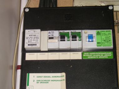

Zit je trafo niet in je groepenkast? dus dat er al automaten in zitten en
dus ook een trafo in het rijtje met automaten.... :wink:

Hier een afbeelding van een beltrafo in een niet al te oude groepenkast:

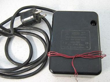

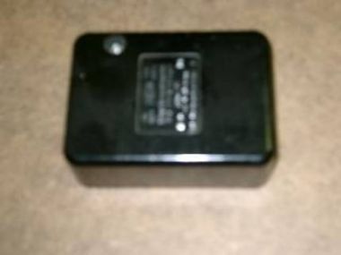

Als de transformator niet op een DIN-rail zit, kan die alle mogelijke vormen hebben:
In oude installaties zit er soms een snoer met stekker aan.

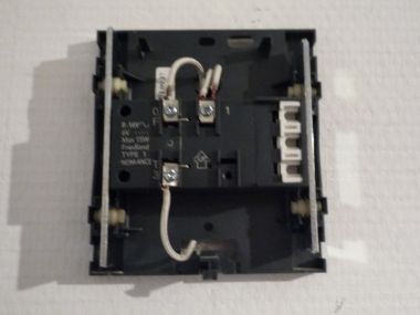

De draden leiden naar een kastje in de gang (waar het eigenlijke belsysteem ook aanzit, dus ik vermoed dat daar ergens de trafo in zit? (heb de omkasting eraf gehaald, maar zie niet meteen iets wat erop lijkt.. leek he :?)
Zal proberen een foto te maken en die binnenkort uploaden

De kap al van de bel afgehaald?
Soms is het nl. toch een model wat op een ander lijkt waar ze stiekum batterijen in hebben gezet.
