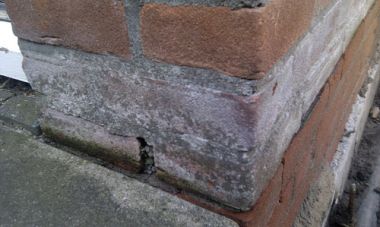

Op mijn buitenhuis zit op de hoogte van de bestrating allemaal witte en groene aanslag.
Heb het al geprobeerd weg te spuiten met een hogedrukspuit,
Maar dat helpt niet. Iemand een idee om het weg te krijgen?
Ga straks naar de bouwwerk om tij kijken voor een middeltje ofzo.

    Ff fototje
    Rene de klusser
    Specialist Bouw
    Probeer een stukje met azijn puur op de steen.
    Dit is voor de witte aanslag.
    De witte aanslag is waarschijnlijk salpeter uitbloeding.
    Ontkalker voor de keuken/wc wil waarschijnlijk ook wel.
    Dat groene/zwarte aanslag daar zal waarschijnlijk wat anders voor gebruikt moeten worden.

    Net gewone azijn er op gegoten en een tijdje laten inwerken en afgespoten, maar dat gaf geen resultaat.
    Moet zo toch naar de bouwmarkt en zal even schoonmaakazijn halen.
    Of kijken of ze een ander middeltje er voor hebben.
    Martijn.K
    Azijn werkte dus niet, heb een goedje van HG geprobeert en me helemaal rot lopen poetsen, het groene is voor het grootste gedeelte weg, maar het witte komt gewoon weer terug.
    Een buurman zei dat je eerst flink met de hooge druk moet spuiten, en voordat het helemaal opdroogt en het witte terug trek je het in moet sluiten met voorstrijk?? Iemand enig idee of dat werkt?

    Heb je al een staalborstel geprobeerd?
    Ed Kroket
    Google eens op "uitbloei"
    Heb eens van een "oude" metselaar vernomen dat je dit probleem kunt oplossen met suikerwater. Of het werkt weet ik niet maar is denk wel een poging waard.!
    gr Fast
    PS: flink zoet

    Bedankt voor jullie antwoorden, de aanslag is wel al een stuk minder geworden gelukkig maar je ziet het nog wel, maar minder storend.
    staalborstel had ik al geprobeert maar gaf weinig effect.
    Suikerwater is wel een optie om te proberen, al ben ik wel bang voor een mierenplaag daarna haha..
    Manon444
    Water in een spuitflacon doen + flink wat suiker ,goed schudden en erop spuiten!
    (witte aanslag)
    geen mieren ,gewoon goed met water spoelen daarna
    de groene aanslag haal ik weg met chloor .
    òf soda gemengd met groene zeep en met harde borstel borstelen ,1 nacht in laten trekken.
