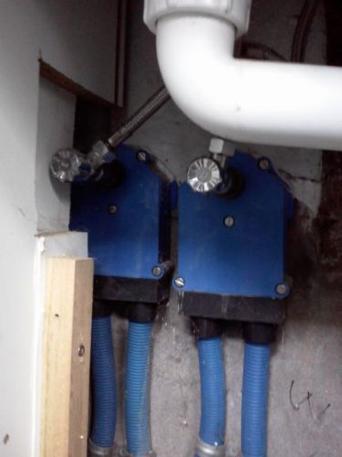

In de keuken onder de wasbak zie ik dit :
de kraantjes leiden naar warm en koude kranen in de keuken, de rechtse leidingen leiden naar een douchecel.
Zijn die blauwe bakjes gewone aftakkingen ?
En er is gebruikgemaakt -denk ik- van die witte flexibele buizen. Zijn deze dus ook geschikt voor leidingwater, ik dacht dat het verwarmingsbuizen waren.
Dank, charly
Schroef ze even open die kapjes en maak even een foto
het is een aftakking dat klopt maar ze hadden linker kan rode buis om heen moeten doen dan kan je zien welke warme is
Dit heb ik zelf nog nooit gezien..
wij maken alles nog van koper en messing fittingen, en heel zelden gebruiken wij slang voor drinkwater.
maar slangen heb je tegenwoordig voor zowel drinkwater als verwarming hoor.
die blauwe bakjes lijken mij gewoon afdek plaatjes, maar ben wel stiekem nieuwsgierig waar het voor nodig is om het muurplaatje af te schermen..
Ik heb de enkele variant ervan wel al eens gemonteerd gehad, ze passen gewoon op alpex buis. Eigenlijk zijn het inbouwdozen, dus de blauwe plastiek verdwijnt normaal achter de muur :)
