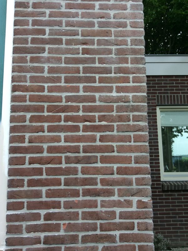

Wit-grijze waas na voegen en impregneren

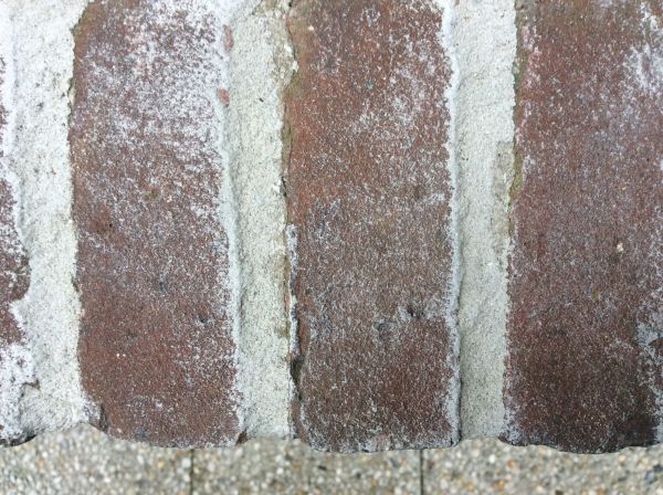

Na het opnieuw voegen en impregneren van de muur is een wit-grijze waas op sommige plekken achtergebleven. nu vier maanden later zit het er nog. Iemand enig idee wat dit precies is en of en hoe dit weg te halen is.
Het lijkt mij cementsluier, afkomstig van het voegmiddel.
Wat heb je al geprobeerd om het eraf te krijgen?
Lijkt me een zaak voor het voegbedrijf, u hebt garantie op het werk.
Ik heb er nog niets aan gedaan, het zou nml vanzelf weggaan, alleen te duurt nu wel erg lang,
De voeger zou het moeten verwijderen dus?
Die zal in elk geval moeten weten hoe de waas verwijderd kan worden, hij heeft de kit toch aangebracht ?
