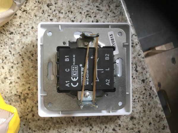

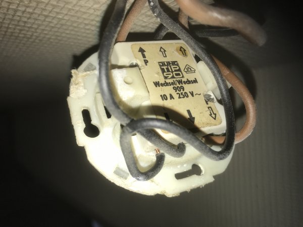

ik heb nu op deze oude schakelaar 6 aansluitingen maar op de nieuwe maar 3 ?? Hoe los ik dit op? Zie nieuwe schakelaar alleen A1 , B1 en L zitten aansluit punten .
De oude is een wissel/wissel schakelaar, de nieuw schijnbaar een wissel schakelaar en dus niet geschikt om het een op een over te kunnen zetten. Je moet dus een nieuwe wissel/wissel schakelaar hebben.
En als je hem gaat vervangen markeer dan een setje zwarte draden met een stukje tape zodat je weet welke bij elkaar horen.
Die van de zwarte pijlen horen bij elkaar en die van de witte pijlen horen bij elkaar.
