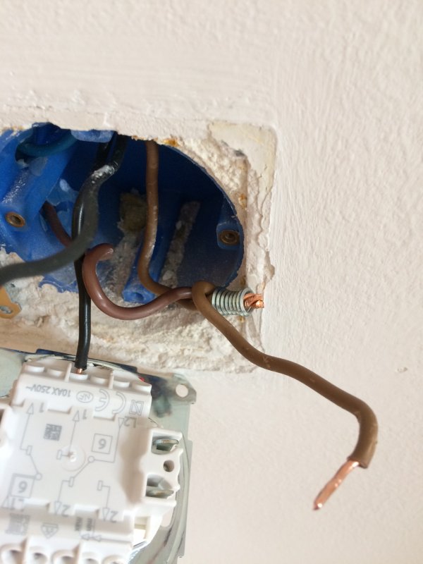

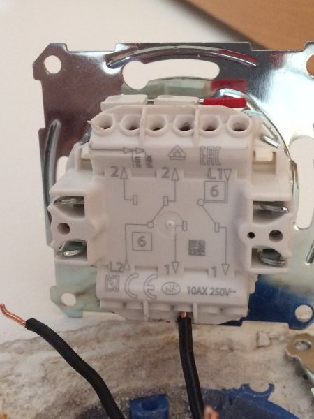

Na een uur rommelen hoop ik dat iemand hier mij kan helpen. Ik heb twee lampen die ik met een schakelaar met twee wipknoppen afzonderlijk van elkaar aan en uit wil zetten. Op de achterkant van de de schakelaar zitten boven 3 paren en onder 3 paren openingen voor de snoertjes. Ik heb een bruin snoer en twee zwarte snoeren. Waar moet wat in?
Staat er een schema op de achterzijde van de schakelaar, dan graag een foto.
De bruine draad in L1 en in L2 (aansluiten op L1 en doorverbinden naar L2)
Een zwarte op 1
De andere zwarte op 2
Als de schakelaars de verkeerde lamp schakelen dan de zwarte draden omwisselen van 1 naar 2 en van 2 naar 1
Bedankt. De situatie met het bruine snoer is als volgt: er komt er een van boven en komt dan met twee ander bruine snoeren samen. Eén van de andere twee is nu beschikbaar voor de schakelaar, de andere gaat links de muur in. Kan ik deze drie snoertje ook losmaken en dan verbinden met de schakelaar?
Nee, dan werkt er een andere aansluiting niet meer.
De L1 en L2 zijn dubbel uitgevoerd. De bruin uit de lasdop in L1 en dan met een stukje bruin L1 en L2 doorverbinden.
Ik mag hopen dat je de lasdop voor de foto uit elkaar gedraaid hebt? Of zat dit zo in de muur?
In dat laatste geval mis je een deel en dit is zo niet veilig. Vervangen door een steeklasklem is dan het meest eenvoudige.
En inderdaad moeten de bruine draden verbonden blijven. Het losse uiteinde kan naar de schakelaar en dan doorverbinden naar het andere contact op de schakelaar.

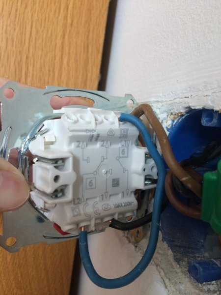

De dop had ik inderdaad tijdelijk verwijderd en zit er nu weer op. Bedankt voor de hulp. Ik ben in afwachting van een extra stukje draad. Tot dan behelp ik me met één lamp.
Je hebt de verkeerde kleur draad gebruikt, maar dat maakt voor de functie natuurlijk niet uit. Zo als het nu is aangesloten zou één van de lampen het moeten doen.
Brandt de lamp als je bruin en zwart direct met elkaar verbindt?
Ha. Nee, als ik zwart en bruin met een kroonsteentje ertussen verbindt, gaat alleen de ene lamp branden die al de hele tijd werkt als ik de wipschakelaar aan/uit zet.
Het betreft de lamp van de linker wipschakelaar.
Je hebt een verkeerde schakelaar gekocht. Je hebt nu een wissel/wissel schakelaar, en je moet een serie schakelaar hebben.
Met de wissel/wisel is ook wel mogelijk wat je wilt, maar met een serie schakelaar is het net effe makkelijker.
