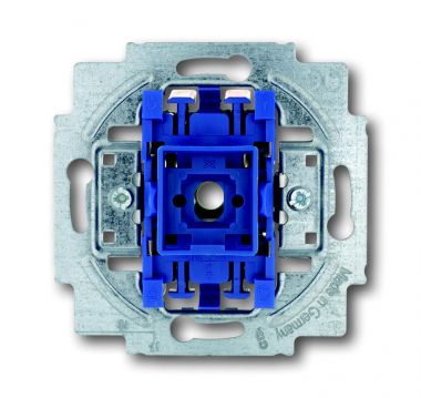

Ik moet een schakelaar (Busch-Jaeger, wisselschakelaar) aansluiten.
Het is een aan-uit knop voor een lampje onder de keukenkast.
Al de bekabeling is al aangelegd, ik hoef alleen die schakelaar er maar op aan te sluiten.

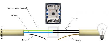

Helaas geeft het aansluitschemaatje op de achterkant van de verpakking weinig duidelijkheid, daarom heb ik zelf het eea in elkaar geflanst.
In de tekening zie je de groengele al verbonden met een zwarte en de blauwe al verbonden met een zwarte, dat is hoe het ook daadwerkelijk zit nu.

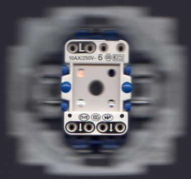

Mijn vraag is simpel.. waar stop ik de kabeltjes in?

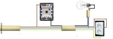

Er klopt niet veel van de gebruikte kleuren. Vanaf de meterkast hoort er bruin, blauw en geelgroen te komen. Bruin sluit je op L van de schakelaar aan. Naar de lamp zou zwart blauw en geel/groen moeten lopen. Zwart sluit je op de schakelaar op één van de pijltjes aan. Blauw verbind je met blauw, geel/groen met geel/groen (deze verbindt je dus niet met de schakelaar).
Op de lamp sluit je blauw en zwart aan en eventueel geel/groen op het aardpunt van het armatuur indien aanwezig. Er is dus voor zower ik begrijp geen sprake van een wisselschakeling (twee schakelaars)?
Hier een schema'tje:

En ik heb de tekening even aangepast, misschien verklaart dat de verkeerde kleuren?

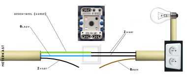

Ik begrijp nu pas dat ik de aarde en blauwe kabels helemaal niet hoefde aan te sluiten op de schakelaar, die liepen immers al naar het stopcontact (waar de stekker van de halogeenlampjes-adaptor in zit) alleen de bruine en zwarte dus maar. En pas nadat de technische man van de Gamma mij dat uitlegde in welk gat ik ze moest proppen was het duidelijk. Zo gezegd zo gedaan, en het werkt
Hier hoe het nu aangesloten zit

Die zwarte draad vanaf de meterkast is tot daaraantoe (als het 2,5mm2 is). Wat je wel moet vervangen, zijn twee draden van de schakelaar naar de lamp contactdoos. Zwart en bruin vervangen door blauw en geel/groen. Dat lijkt er een stuk meer op.
De kleur combinatie bruin, zwart, zwart wijst er trouwens op, dat op het lichtpunt mogelijk een wisselschakelaar zat.

Zou het kunnen dat ik een verkeerde tekening heb gemaakt?
Dat hij de oude kabeltjes heeft gelaten voor wat ze zijn maar de nieuwe keurig met de juiste kleuren heeft aangelegd?
En dat mijn tekening (welke kabeltjes van de meterkast komen en welke naar het stopcontact gaan enzo) precies anderom had moeten zijn?
Als dat zo is, klopt het dan beter?
