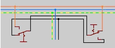

Heb helaas toch wat hulp nodig met het aansluiten van de elektra in mijn garage. Als volgt:
- Heb twee schakelaars; voorin en achterin, waarbij ik middels een hotelschakeling de verlichting aan en uit kan doen.
- In totaal hangen er drie lampen op. Deze lampen zijn verbonden middels de 'aderbesparende' methode / met een omloopdraad.
- Concreet: in totaal 5 draden (fase, nul, aarde en 2x schakel), welke zijn aangesloten conform het onderstaande schema:
Enige verschil is dat de draad waar de lampen op zijn aangesloten zwart is.

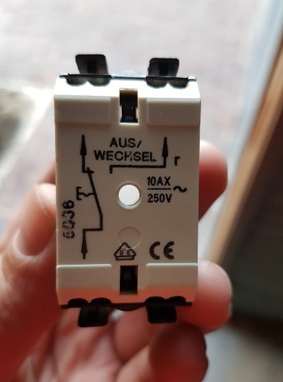

Achterkant van beide schakelaars ziet er als volgt uit:
Ik krijg het niet voor elkaar om beide schakelaars werkende te krijgen. Inschakelen gaat wel, maar de verlichting blijft aan tijdens het uitschakelen met de andere schakelaar. Als de lampen uit zijn, kan ik de verlichting met deze schakelaar wel schakelen. Voor mijn gevoel alle mogelijke combinaties al gehad. Wie kan mij vertellen welke kleuren (bruin, zwart en grijs (lampen)) ik waar aan moet sluiten op de schakelaars?
