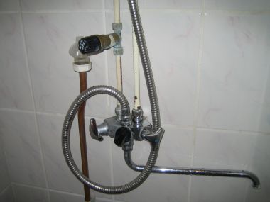

Ik heb een huis gekocht waarvan de kraan in de douche aan vervanging toe is. Nu is er wel pas nieuw getegeld en ga dat niet vervangen. De waterleidingen lopen alleen over de muur heen en zijn niet ingefreesd. Welke kraan kan hier op gezet worden? In de bouwmarkt zie ik nergens kranen doe aan de bovenzijde aansluiting hebben voor de waterleidingen.. Het liefst zou ik een thermostaatkraan hebben.
Kan dit wel?

Aan gezien dat ik niet weet welke maat leidingen en hart maat van die leidingen zijn, ga ik er van uit dat de leidingen 12cm hart staan.
En je wilt graag een thermostaat kraan dat kan.
je hebt nodig 2 verchroomde muurplaten 1/2" x 15mm (of 12mm)
thermostaatkranen
Nu kan je een thermostaatkraan 1/2" met hart afstand 12cm.
Mocht de leiding 15cm uit elkander lopen kan je 2 verchroomde muurplaten 15 x 3/4
en een kraan 3/4"x 15mm hart

Een foto van mijn kraan nu:
Kan ik deze :
url bestaat niet meer
Vervangen en dan het ventiel weghalen????
Ron321
Ja, dat kan.
Neesje
Hangt er toevallig een boiler boven deze kraan?
Bij deze kraan zit de koudwateraansluiting namelijk aan de achterkant van de kraan.
