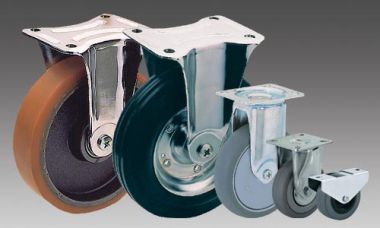

Let even op de kwaliteit als je wieltjes gaat kopen, zit veel verschil in en het krijgt zo te horen best wat gewicht te dragen.

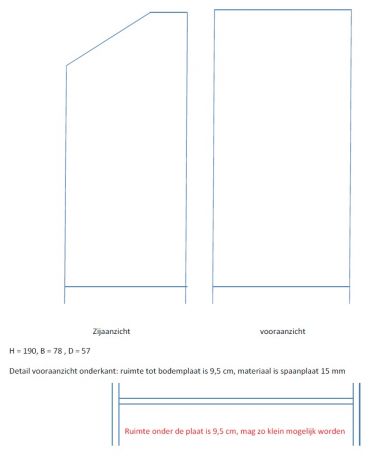

Ik probeer een tekening te koppelen:
Matraiaal is spaanplaak en is aan de zijkanten in de staande platen geschroefd, ben bang dat als de wieltjes niet onder de staanders komen het te zwak wordt

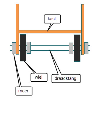

Hoe groter de wielen, hoe makkelijker het rolt. als je geen zwenkwielen nodig hebt, zou ik het volgens onderstaand plaatje doen, dan kan je grote wielen gebruiken, en vallen ze toch weg onder de kast.

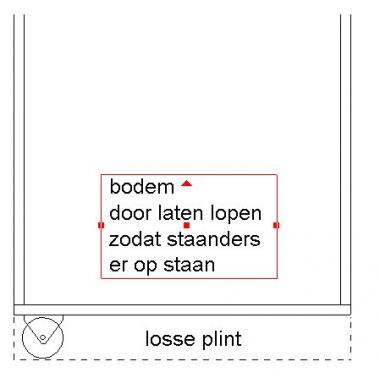

Het plaatsen van bokwielen moet je zo ver mogelijk in de hoeken doen, voor de stabiliteit. Het verstevigen van de verbinding tussen bodemplaat en staanders kan aan de onderkant, maar ook aan de bovenkant met een balkje. Dan heb je extra stevig materiaal om je wielen op vast te schroeven. Daarom zou ik niet voor een metalen profiel kiezen. Of het metaal zou breed genoeg moeten zijn om de wielen er aan te bouten, maar hout lijkt me dan minder werk en net zo stevig.
