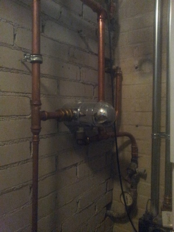

dit onderdeel zit op een cv installatie in combi met een boiler.

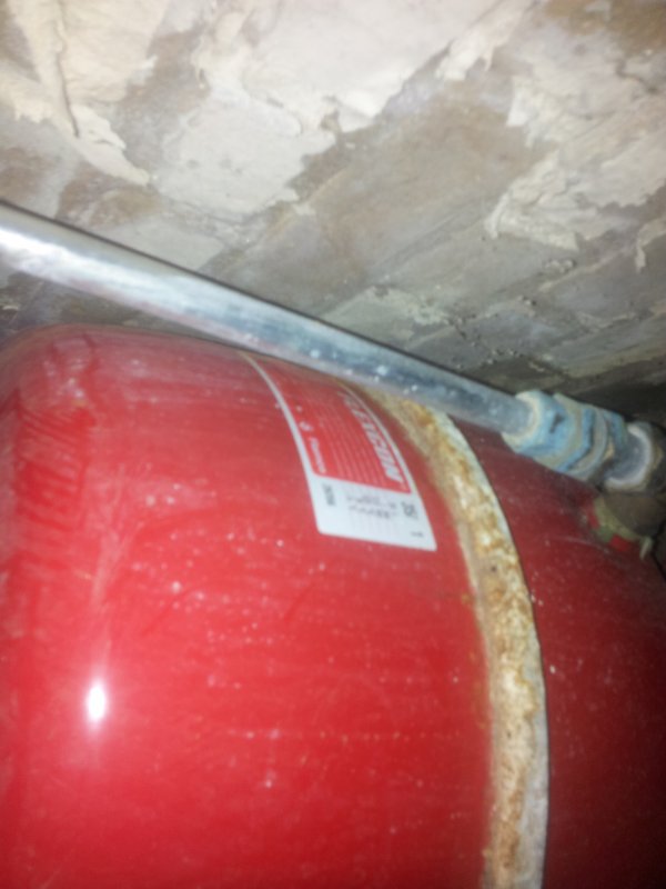

dan zit er ook een expansievat met een onder/zij-aansluiting.waarom deze 'rare 'aansluiting ?
wie weet het ?
ik wil het vat vervangen.

De eerste is een thermostatisch mengventiel.
2e is een expansievat met zijaansluiting, keuze van installateur.
Cvolieboy
35 liter expansie vaten hebben meestal een zij aansluiting!
Dat thermostaat ventiel is om temperatuur verschil tussen de boiler en de CV combi ketel op te vangen en staat iets lager dan de maximale warmwatertemperatuur die de ketel kan leveren.
Daarmee voorkom je dat als de boiler warm water levert en leeg raakt en de ketel het overneemt een koude dip tijdens het douchen krijgt, de temperatuur is nu constant het zelfde.
