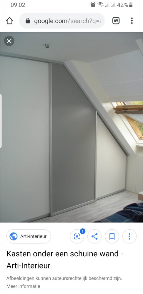

Wie helpt? Vraag over schuifkast
Kan de meest rechtse deur wel in bovengeleider schuiven gezien de schuine kant?
Wie heeft hier ervaring mee?
Alvast bedankt voor het meedenken.
Het zal sowieso een deur zijn met ondergeleider (dus gewicht rust op de onderrail)
Bovenaan is dan nog net plek voor 1 loopwieltje.
Klopt, uitvoering met ondergeleider, maar hoe kan deze deur rollen zonder uit de bovengeleider te lopen?
Naar mijn mening is de uitvoering op foto niet haalbaar als een naar links rollende deur toch?
Waarom niet, het bovenwiel kan linksboven zitten en aan de onderkant zitten dan de loopwielen.
(denk ik)
De meest rechtse deur zal niet kunnen schuiven. Materialen zul je via de opening achter het grijze deel weg moeten zetten.
Als de bovenkant van de deur achter de balk valt/schuift, (foto) dan wordt/is deze flink langer (of breder)
De geleider van deze deur kan ook op een tussenplank gemaakt worden. Moet ie wel achterlangs schuiven ;)
