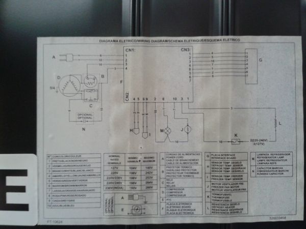

Hallo ben al een tijdje in het bezit van een whirpool ARC81201x koel/vries

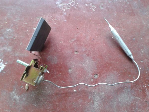

maar sinds kort werkt het koel gedeelte niet meer thermostaat los gehaald maar hier zit geen bedrading aan
koelkast van de plek gehaald zit op de achterkant een schema en een aansluitkastje ik heb de 2 sensoren na gemeten die hebben de zelfde waarde 4.87kohm 4.77 kohm {koel/vries staat al een tijdje uit}
iemand nog een idee wat het kan zijn
alvast bedankt jan
Kan niet zien of de kast 1 of 2 compressoren heeft? indien 1 zal de kast lek zijn en niet meer te fixen
