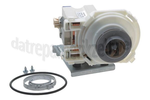

Type: Whirlpool AGD Space, nummer 851145601101
Ik heb hier al op het forum gezocht en vind de oplossing van mijn probleem niet echt...
Mijn vaatwasser is net buiten garantie, pakweg 2,5 jaar oud. Opeens werkte hij niet meer, begin deze week. Heb hem uitgebouwd en de techniek ligt bloot (helaas niet makkelijk aan te komen...)
Wat is het probleem? Hij start op, pompt water weg, maar vult dan geen water bij. Toch niet boven een bepaald niveau. Water wordt weggepompt, ik hoor pieptoon, drie kort en één lang. Bodemplaat bevat geen water tijdens en na dit proces.
Eerst gedaan: voorkant opengelegd en dat stuk met het rotortje gedemonteerd (was brandschoon), water laten uitlopen, helemaal leeg. Dan laten werken, vaatwasser vulde toen wel water bij tot op het niveau waarop hij eerder al fout stopte voor reiniging?
Dan: Zijkant open, labyrint gedemonteerd, ook brandschoon wel alle water weg.. Terug gemonteerd vult het labyrint zich zoals eerst, probleem blijft hetzelfde. Ik heb al gelezen over vlotters die water detecteren dat er niet is enz... In deze machine zit alles op elkaar en zie ik niet echt een vlotter of zo zitten, of een vuil onderdeel waardoor de vlotter blijft hangen... tenzij mss dat rood vat? Moet dat rood zijn? En zwart bovenaan? Als de vaatwasser werkt, zit dat rood vat stampvol water. is dat ok?
De toevoer en wegpompen lijkt mij dus OK, er is enkel iets dat er de rem opzet... Maar hier zullen mensen er wel iets meer van kennen dan ik, of tips hebben hoop ik.
Bijgevoegd enkele foto's van de binnenkant. Ik weet het ook niet meer, sta op het punt een andere te kopen.

Lijkt er op dat spoelpomp defect is.

Is dat die grote rechtsachter? Duur onderdeel om aan te schaffen?

Moest het de spoelpomp zijn, is het de moeite om hem te (laten) repareren?

Kost een 150 Euro... Makkelijk zelf te plaatsen?

Dus toch het grote onderdeel rechts achter onderin de machine. Als ik er met 150 Euro mee klaar ben, wil ik die gok wel maken, het probleem in dat topic lijkt mij net hetzelfde. Waar bestel ik dat het goedkoopst?

Je kan de gok verkleinen door hem bv met een losse kabel spanning te geven.
Liefst met water in de kuip zodat deze wel wat weerstand heeft.
Of als deze op het moment dat hij moet gaan draaien een zoemend geluid geeft.
Valvert
Eigenlijk veel te laat maar ik heb intussen al lang een nieuwe spoelpomp gestoken.
De vaatwasser is gerepareerd, werkt perfect én is bovendien een pàk stiller dan voorheen.
135 Euro maar dus de klus waard.
