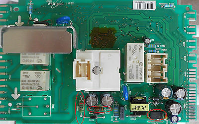

Mijn 4 jaar oude Whirlpool 6sense wasmachine was opeens uitgeschakeld tijdens het draaien, geen lampjes of lichtjes, de machine lijkt dood. Heeft dit te maken met een bepaalt stuk die gemakkelijk te vervangen is? of is het een zekering of relais? weet iemand meer?
Dank je jongens.. heb ondertussen ondervonden dat het de centrale printplaat is die het opgegeven heeft. ik heb dan ook het nummer dat op die plaat staat ingetypt in Google en ik kwam op een site uit die de uitleg gaf van mijn probleem die ik had, ze stellen voor dat ik hen deze opstuur(mijn printplaat) zodat zij de chips erop kunnen herstellen (60€- reparatiekost) dit is blijkbaar een typisch verschijnsel voor deze wasmachines. ze garanderen een kwalitatieve en jarenlange werking ( ze zeggen dat deze chips opzettelijk zwakker zijn gemaakt zodat de machine vroegtijdig zou kapotgaan).
Opzettelijk zwak gemaakt is flauwekul , veel van deze printen zullen al kosteloos vervangen zijn.
LNK305 Ic en weerstand vervangen voor een 100 Ohm brandvrije 3W weerstand, meer is het niet als het goed is.
Gevonden !!!
-Diagnosis of Damage:
If the machine is completely dead, when you turn lights nothing. we suspect damage to the Control Board. Typically, the inverter is damaged LNK304, resistor R020 and L003 choke. Sometimes the diode D029, D030, D006 and varistor RV07. We also recommend exchanging our electrolytic capacitors, better quality, to extend the life of the programmer.
Remember that before getting to the Control Board unplug the machine.
-Repair Kit consists of:
- U002 - LNK304PN
- R020 - 22 Ohm wire resistor / 3W (stronger than the original 2W) + 33Ohm for L1799, L2158, L2524.
- L003 - 0.47mH choke (470μH) /0.5A (better than the original, which has only 0.3A)
- C022, C023 - 2 x capacitor 4.7μF / 400V 105 ° (low ESR, to last 5000 hours instead of 2000 as in the original)
- D029, D030 - 2 x 1N4007 diode
- D006 - 200 V zener diode ( 3EZ200), DZ006 in L1799, L2158, L2524
- RV07 - varistor fi 10mm (originally only 7mm)
