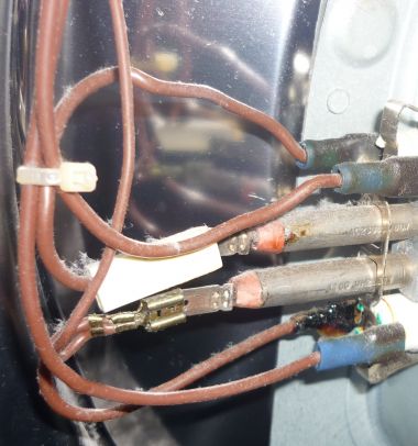

Deze wasdroger van mijn dochter verwarmt niet meer. Bij het weghalen van de achterplaat viel het me op dat de kabelschoentjes naar de twee clixons aan het verwarmingselement wel erg heet waren geworden en bij één aansluiting was deze zelfs verpulverd en dus los.
De aansluitingen van het verwarmingselement zelf zien er wel nog goed uit.
Zijn beide clixons hetzelfde ? Er gaan alleen maar bruine draden naar toe.
Op de clixons staat A260 87N1856 YA06 en A210 07N1520 YA06.

Ik heb exact dezelfde machine en ook de thermostaten reeds vervangen.De bruine kabels heb ik gewoon andere schoentje opgezet.Het beste zijn de kale metalen stekkertjes.
Betreft de thermostaten heb ik ze niet omgedraaid.Ik weet nml niet of dat uitmaakt.Wel zit er op de onderste thermostaat een groen stipje.

Hoop dat het beetje duidelijk is.Dit was bij mij de situatie voordat ik de thermostaten vervangen had.De stekkertjes liggen er al een beetje af maar hier horen ze te zitten.

Dank voor je foto, maar ik weet waar de clixons zitten, want ik heb ze er ook afgehaald.
Ik zie dat je de kabelschoentjes van de clixons al hebt vervangen (op zich een goed idee) maar nu kun je niet meer zien waar de originele gekleurde hulsjes zaten.
Zoals ik al zei zaten er aan 2 draden groene plastic hulsjes en aan de 2 andere draden witte plastic hulsjes.
En daarom dacht ik dat de clixon met de groene punt aan de draden moet die oorspronkelijk de groene hulsjes hadden.

De stekkertjes die er al half afliggen (die witte en blanke) zijn van het verwarmingselement en zo te zien aande kleuren van de andere kabelschoentjes zijn die ook al eens een keer vervangen......
En die op de foto aan de onderkant links lijkt er ook al wat gesmolten uit te zien.
Ja klopt alleen bij mij gaf het element vol vermogen en werd gloeiend heet toen de thermostaat kapot ging.Die zijn nu vervangen voor metalen stekkertjes.De foto had ik gemaakt dat ik nadietijd kan zien hoe de bedrading gezeten heeft.
Die kleuren maakte mij niet meer uit nadietijd.Het langste dikke draad die van boven komt op de onderste thermostaat en de kortste op de bovenste thermostaat.De rest van de bedrading is kwestie van doorverbinden

En die onderste dikke draad Gaat die naar de thermostaat met de groene stip ?
Als die twee op een verschillende temperatuur reageren zou een verkeerde aansluiting betekenen dat op een droogprogramma met lage temperatuur het element op vol vermogen gaat en andersom.
Stel dat de thermostaten verkeerd aangesloten zijn dan zou bij een laagtemperatuurprogramma het element pas worden uitgeschakeld op 260 graden en komt de temperatuur van het element bij een hoogtemperatuurprogramma niet boven de 210 graden. = net andersom.

Ik heb er helaas ook geen schema van maar heb het exact weer zo aangesloten zoals ik het op de foto heb.

Maar nu het bij jou zo zit aangesloten als op je foto kloppen je droogprogramma's wel goed ?
Dan weet ik voldoende en sluit ik het ook zo aan.
