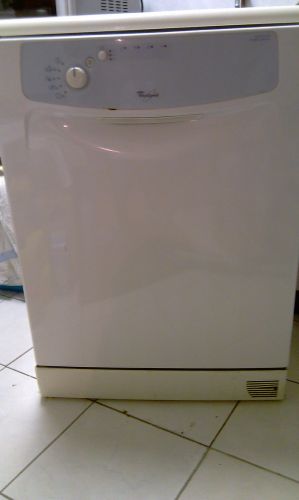

Hallo, ik heb een klein probleempje met mijn vaatwasser Whirlpool ADP 2553 WH. Als ik een programma wil draaien, dan krijg ik het volgende te zien na verloop van tijd: ********
(Ik had toen het programma 1 laten draaien, maar daarna keek ik of hij reageerde door de draaiknop te draaien, vandaar dat hij op programma 2 staat.)
Dit gebeurd met elke programma, alleen soms werkt het ook, maar dat is nog maar één keer gebeurd van de meer dan 5 keer testen =(. Ik heb ook al geprobeerd het te resetten, daarbij moest ik toch op het "aan / uit" knopje drukken voor 5 seconden? (Dat werkte niet, het zorgde alleen ervoor dat de lampjes niet meer knipperden =()

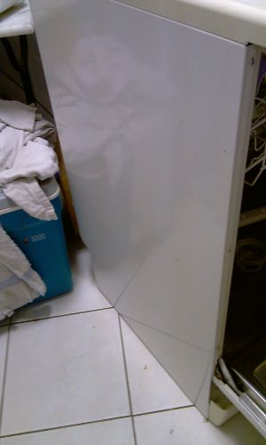

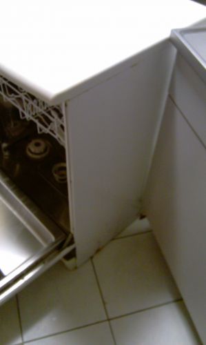

Kan iemand mij vertellen waar precies de flow meter zit? Ik heb overal gezocht naar een opening, maar ik kan nergens een echte opening vinden. (De linkerkant zit helemaal geen opening =( (aan de buitenkant)). Daarom heb ik een paar foto's ervan. Misschien dat iemand kan vertellen hoe ik de flowmeter kan vinden / vervangen / zien.
dank u voor al uw reacties!
Henk253
De flowmeter zit op het labyrint en die zit achter de zij paneel

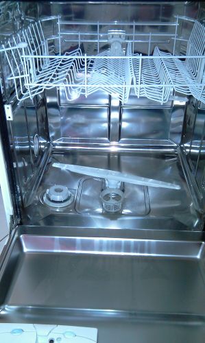

Weet iemand hoe ik dat onderste ding eruit haal? (Met dat rooster zie foto) Er komt trouwens voldoende water uit de kraan
Echt heel erg bedankt voor al uw reacties!
