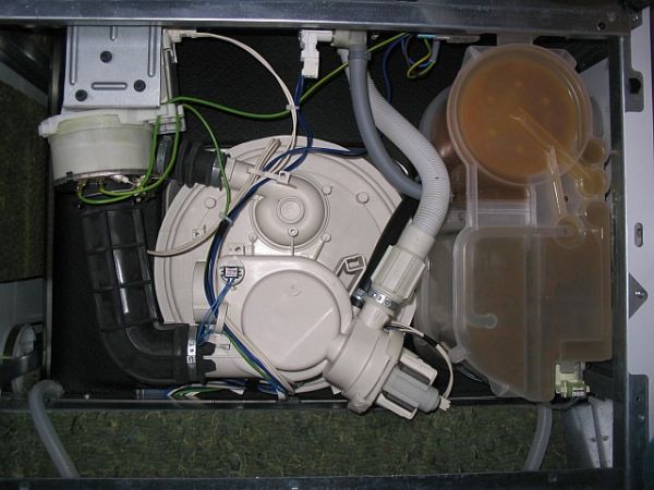

Hoi iedereen
Whirlpool ADP4108 service nr 051176401840 380844002819
iemand een idee mijn Whirlpool pompt wel resterende water af en slaat dan op storing het lampje knippert 7x pauze 7x enz op het halve programma pakt hij water spoelt even pompt af en slaat weer op dezelfde storing
alles is gereinigd de flow meter werkt naar mijn mening wel is ook gereinigd
graag uw ideeën hierover
MVG Pieter

Kijk eens of hij bij het labyrint lekt.
Kan zijn dat de dop lekt welke je aan de binnenkant vastdraait of de afdichting schiet omhoog zie link.

de ring zit goed vast maar doordat de machine alleen even afpompt en dan stopt door melding 2x knipperen
pakt hij ook geen water .alle leidingen zijn gereinigd
en lekvrij gemaakt
zoals eerder vermeld zit hier geen vlottersysteem op
die een eventuele lekkage zou kunnen melden
dus hoe kan de machine dit constateren

Op de tekening zie ik inderdaad ook geen vlottersysteem dit wil niet zeggen dat dat er niet in zit.
De vlotter is niet zichtbaar aan de voorkant , zit wat achterin.
Heb nog nooit een vaatwasmachine gezien zonder vlotter.

ik heb de machine meerdere malen ge reset
de bodem plaat is eraf evenals de zijpanelen
er zit echt geen vlotter in de plaats waar deze normaal zit is er die is leeg nooit gebruikt en er lopen ook geen draden naar dit plaats
vreemd maar het is echt zo
de machine is ook nooit eerder open geweest
dus deze heeft er nooit ingezeten
en nu ??????

Ziet het er zo uit?
Heeft het toestel onder in kuip na het verwijderen van de zeef een zwart roostertje?
Is deze niet vervuilt waardoor hij ingeschakeld blijft.
Deze toestellen hebben ook vaak een draadbreuk in de deur precies waar de draadboom scharniert.

naar aanleiding van uw advies gisteren heb ik het volgende gedaan
water indicator was schoon en schakelt
aquastop getest werkt goed
de kabel boom alle kabels een voor een doorgemeten
geen breuk
machine gemonteerd en gelijk 2x knipperen pauze 2x knipperen enz
als ik de knop ingedrukt houd dan pompt de machine even af terwijl de storing blijft

Ik loop vast op het feit dat het toestel code F2 geeft waterlekkage maar hier geen vlotter voor heeft.
Dat is bijna een eigen topic waard.
Wellicht dit aan whirlpool voorleggen , toestel geeft code f2 wat houd dit in?
