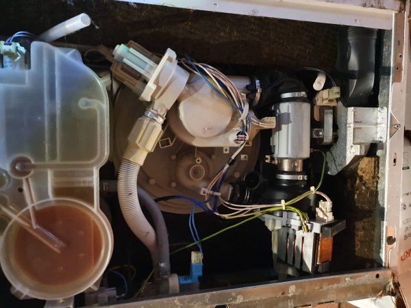

Beste experts,
Ik heb een probleem met deze vaatwasser ADP Sealine WIC en voordat ik begin te schroeven heb ik graag jullie advies.
De machine vult zich wel met water maar daarna draaien de sproeiers niet. De machine maakt een raar geluid en blijft daarin hangen. Er knippert geen lampje die een foutcode zou aangeven.
Bij indrukken en vasthouden van de startknop pompt de machine het water netjes weer weg.
Wat kan dit zijn?
BvD,
Nick

In ieder geval heb ik nu de hoofdpomp uitgebouwd. Ik zie er niets aan of in. Kan de lamellen ronddraaien, moet steeds een weerstandje overbruggen maar dat is normaal denk ik. Wel zit er speling op de as, geen idee of dit normaal is, maar schoepenrad is wel wat op en neer te bewegen.
Is er een veilige manier om de pomp te testen? Of wat kan ik nog doen?
Je hulp wordt heel erg op prijs gesteld!!
Oooh deze pompen geven veel problemen , vervang hem maar.
Testen kan eigenlijk alleen met water , lees met tegendruk maar dat heb jezelf al meerder keren gedaan namelijk het vreemde geluid als toestel moest gaan wassen.
Tja daar lijkt het wel op. Heb de pomp weer ingebouwd, even leek die het te doen, maar nu weer veel gebrom en geratel zonder dat de sproeiarmen draaien.

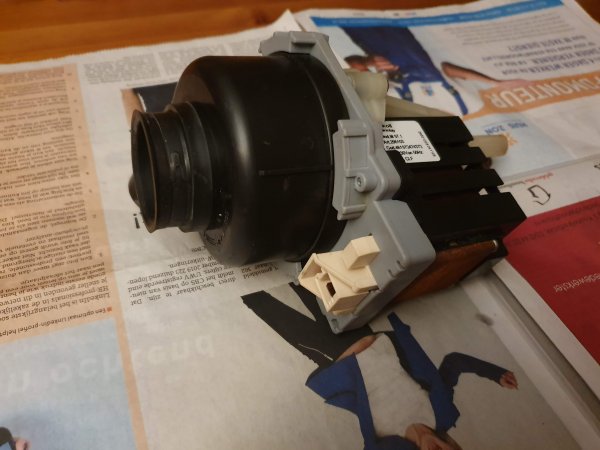

Ik heb nu een nieuwe pomp (76.99) gekocht bij de onderdelen expert.
Ik twijfel toch een beetje of het de juiste pomp is:
Qua slang aansluitingen klopt het.
Alleen zit de originele pomp via een kunststof pen bevestigd die door een rubber gestoken wordt in de achterplaat van de machine.
De bevestiging van de nieuwe pomp is heel anders, deze staat min of meer op de bodemplaat.
Ik heb uitvoerig met de medewerker van de shop naar de gegevens gekeken en volgens het modelnummer zou het deze moeten zijn.
Mijn vraag is: vinden jullie dit het vreemd of komt dit vaker voor?
