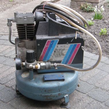

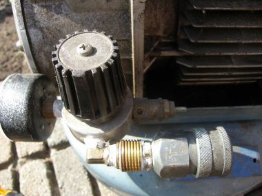

Goeden dag,
weet iemand het merk van deze compressor?
De volgende vraag is dan hoe het werkt:
Deze compressor blijft doorlopen. Pompt het keteltje keurig op druk maar blijft dan wel doorpompen.
Het veiligheidsventiel werkt goed maar wordt niet aangesproken.
Ketel komt op 10 bar en niet hoger, er gaat ook geen ventiel open of lekkage.
Hoe kan het dan dat de druk niet te hoog wordt?
Zie ook geen enkele relatie m.b.t. elektra en druk.
Hoort dit zo? of moet ik mij zorgen gaan maken.
Ik zie geen drukschakelaar op de compressor, zit die er niet op ?
10 bar is hoog voor dit soort compressoren tenzij u een apart type hebt, meestal is het ongeveer 8 bar.
Er zou sprake kunnen zijn van een lekke klep in de cilinderkop.

Jan, dank.
nee geen drukschakelaar te vinden. de manometer geeft ± 10 bar. lijkt mij ook veel. En blijft maar pompen en persen, druk komt volgens manometer niet hoger.
Boertje125
Als de moter blijft draaien moet er ergens lucht weg lekken.
Volgens mij kan je de druk regelen door aan de zwarte knop te draaien
Hoe lang doet de compressor al zo ?
Plaats even een foto van elke kant van de compressor zonder slangen etc.

Hoi Jan,
het is een krijgertje. navraag bij de vorige eigenaar kan wel maar het antwoord komt nooit (wegens gezondheid) meer..
Dus of het altijd al zo was dat de compressor blijft lopen?

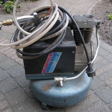

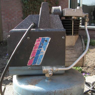

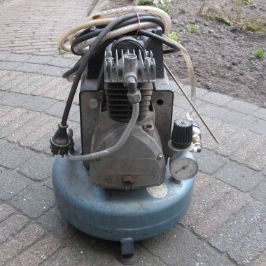

hierbij nog wat foto's.

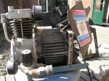

ook eentje met de kap eraf. Het is een elektromotor met het pomphuis eraan vast. Geen enkele relatie van elektra met keteldruk te vinden.
Er is wel een drukregelaar, hiermee is de uitblaasdruk wat regelbaar.
veiligheid, overdrukventiel, naast de snelkoppeling.
Ook voor mij blijft het een raadsel.

Die kleuren rood/blauw/lichtblauw waren die niet van Ferm?

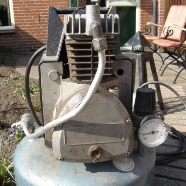

zijn er nergens type plaatjes of i.d.te vinden?
Voor zover mij bekend zijn die kleuren niet van Ferm, mogelijk wel van die fabrikant met een ander naamplaatje.
Het lijkt er op dat er nooit een drukschakelaar tussen heeft gezeten, de drukbeveiliging zit immers op het rondje onder de drukregelaar.
Bij het soort wat ik ken zit de drukschakelaar op het pijpje dat uit de tank steekt, de drukregelaar zat direct op de drukschakelaar.
Zoals deze heb ik ze ook nog nooit gezien.
Vermoedelijk functioneren de kleppen in de cilinder niet correct anders moest de drukbeveiliging bijspringen.
Kacheltje
De compressor is zo gebouwd dat deze niet meer dan 10 bar druk opbouwd, zo waren er wel meer in het verleden. De cilinder heeft een compressieverhouding van ongeveer 10 bar en kan nooit veel meer druk opbouwen.
Het Merk: op de eerste foto staan gegevens die onleesbaar zijn aan de hand daarvan zou je er achter kunnen komen wat het merk is en wellicht staat er ook op wat de capaciteit is en druk.

Ik dacht al dat het in de compressieverhouding ingebakken zit.
Ik ga het apparaat gewoon gebruiken.
Er kan weinig misgaan, het overdrukventiel werkt.
Dank aan alle meedenkers.
Kacheltje
Deze compressoren zijn niet goed geschikt om ze lange tijd doelloos te laten draaien. Als je de lucht even niet gebruikt zet hem dan ook uit.
