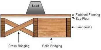

Tussen de balken komen passtukken om de balken onderling te verbinden zodat de belasting over meerdere balken verdeeld gaat wordt
De verbindingen tussen de balken zijn niet om een meedragend effect te creëren, dat doen de vloerplanken/platen al. De verbinding tussen de balken is een anti-kip of stabilisatie verbinding.
@Walker
"Floor joist bridging is critical to the structural strength of a floor, as shown in Figure 1. Proper bridging distributes the load on the floor to other joists and over time prevents floors from sagging and squeaking do to floor joists twisting and warping."
mechanisch brengt de verbinding tussen de balken wel degelijk krachten op elkaar over waardoor de neerwaardse druk op de naastliggende draagbalken overgebracht worden. dit natuurlijk naast het feit dat de balken ook niet kunnen twisten/verdraaien en vervormen.
Volgens deze discussie geeft het een stijvere vloer. dat is uiteindelijk het doel

Vergelijkingen met andere landen zijn vrijwel altijd verschillend met ons land qua uitvoering en regelgeving.
Een andreaskruis heeft idd als voordeel dat plaatselijk hogere belastingen verdeeld worden over meerdere balken. Het beschot doet dat ook, maar dat vervormd meer, dus is de invloed daarvan minder.

Bij een nieuwe vloer zijn andreaskruizen of vergelijkbaar overbodig. Zorg voor voldoende sterke balken en vloerhout wat bij de h.o.h. maat past.
