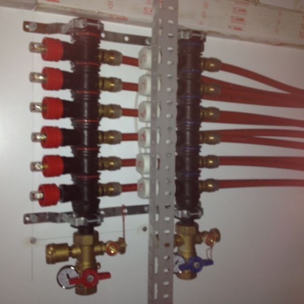

Welke (zwaarte v) pomp nodig,
Er is vloerverwarming aangelegd (vanuit Belgie, ander droogsysteem, Opal system)
We moeten nu een pomp plaatsen, watertemperatuur mag NIET boven 45 graden komen.
[Magna3 pomp als advies bij Grundfus
maar dan, komen ze met (voor een leek) lastige vragen over :
wat is opvoerhoogte en debiet ???????????
Wie kan mij/ons helpen een juiste keuze voor d pomp met voor ons de juiste capaciteit.
Ik hoop dat er iemand binnen redelijke tijd ons een duidelijk (onderbouwd) antwoord kan geven. We zitten nu met n klein elektrisch kacheltje een behoorlijke ruimte te verwarmen en dat wordt lastig nu t kouder wordt.
Mvg Joyce
Hoeveel groepen en lengte van de groepen
Graag foto van de verdeler als die er al is want je zult aan een vaste inbouwmaat zitten kwa pomp
Ik ken het Opal systeem: hebben dat ook in NL verkocht, maar bleek veel en veel te duur (+ iedere keer installatie vanuit België)
Hoeveel groepen zijn er aangelegd ? (hoeveel M2)
Hangt er al wel een verdeler?

Sorry voor t laat reageren, door d chaos alle bonnen zoek, dus Opal geïnformeerd maar dat duurde ff.
Er hangt een verdeler.
6 groepen. de totale opp is ong 90m2
met 1groep voor inpandige schuur (16m2, 66meter buis)
woonkamer/ (open) keuken 3 groepen
voorkamer/wc/hal 2 groepen.
De buizen zitten tussen de 82 en 95 meter per groep
schuur/ voorkamer/hal/wc en woonkamer/keuken hebben alle eigen thermostaat.
CV hangt op de zolder, daar loopt dikke buis van 22mm naar beneden naar verdeler, nu nog d pomp ertussen. Cv is zwaar genoeg voor vrijstaand huis, genoeg capaciteit
Het is geïsoleerd (Warmte verlies ???)
pomp moet beneden naast de verdeler op d muur komen, daar hebben we plek genoeg.
Ik hoop dat jullie hier genoeg info aan hebben om een goede berekening/advies te kunnen geven. Anders hoor/lees ik.
T wordt nu best flink kil in huis zonder verwarming, t zou erg aangenaam zijn als die zsm in gebruik genomen zou kunnen worden.
Alvast hartelijk dank voor t lezen en t erin verdiepen.
Gr Joyce

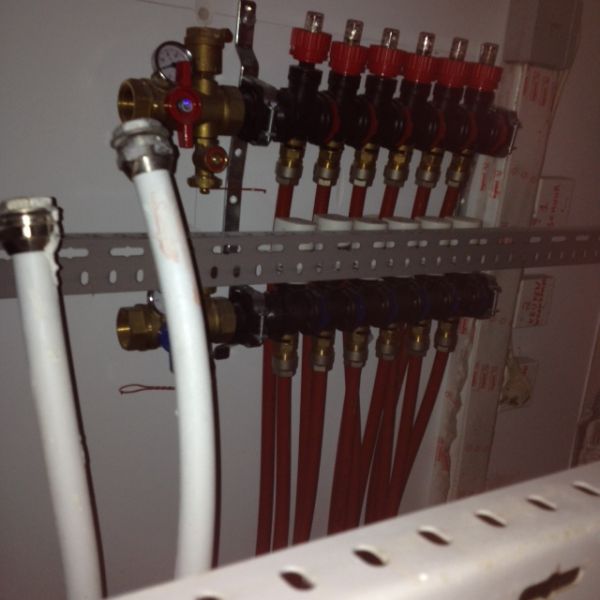

Wanneer er een verdeler is opgehangen zonder pomp (wel heel vreemd, want dat is echt ongebruikelijk bij een installatie op de CV-ketel)zou ik je willen vragen teneinde de situatie te kunnen beoordelen een foto van de verdeler, die er nu is opgehangen, te sturen.
Het is echt niet zo, dat je zomaar een pomp in de aanvoerleiding kunt monteren om het te laten werken.
De benodigde opvoerhoogte voor de pomp is ca. 200mbar bij 1000l/h.
Zit er in de ketel geen pomp?
Indien er wel een pomp in de ketel zit dan is er geen extra pomp nodig.
Indien niet dan moet de pomp op een max. afstand van ca 2m in de retour van de ketel geplaatst worden.
De aansluiting voor het expansievat moet aan de zuigzijde van de pomp geplaatst worden.
mvgr bernhard

Joyce, wat Opal zegt ij eigenlijk niet: zij zijn gewend aan Belgische situaties. Het duidelijkste is om een foto te sturen, alleen dan kan een passend advies worden gegeven.
