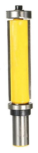

Maar voor mooi gebogen werk maak je een mal zaagt het spul ruw uit en gebruik je een frees om je mal te dupliceren

Een freesmal is idd ook nog een goede, nog niet aandacht. Alleen lastig om 7cm hout netjes te frezen denk ik...

7cm dik is best veel voor frees, en decoupeerzaag. Al zijn er ook langere freesjes en zaagjes. Er zit in decoupeerzagen veel verschil. Echt haaks zagen kunnen niet veel machines. Ook het merk zaagblad maakt veel verschil.

Met een een bovenfrees kan je ook in twee keer frezen
eerst 40 mm met de mal en de rest vanaf de andere kant
met het reeds gefreesde werkstuk als mal.
je hebt dan twee kopieerfrezen nodig
1 met bovengeleiding en 1 met ondergeleiding
Ah, eindelijk het nut van deze frees ontdekt :lol:
